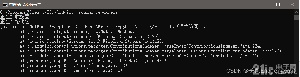

 楼主| 烟雨蒙蒙520 发表于 2022-11-17 23:48 | 显示全部楼层
然后在网上查了,然后做了如下操作。
    有兄弟将这个"Arduino15“目录给删除掉了就好了。我试了将这个目录修改名字(Arduino15改为Arduino15X),有效的,Arduino的IDE能打开了。
 楼主| 烟雨蒙蒙520 发表于 2022-11-17 23:49 | 显示全部楼层
但是我觉得这种做法不科学,所以我进入目录看,发现Arduino的IDE重新创建了Arduino15这个目录,而里面只有一个"preferences.txt"文件。
 楼主| 烟雨蒙蒙520 发表于 2022-11-17 23:51 | 显示全部楼层
我用这个文件覆盖我原来那个目录(Arduino15X),又将新目录(Arduino15)删除,再将原来那个目录(Arduino15X)修改名字变回Arduino15,一切工作正常。
