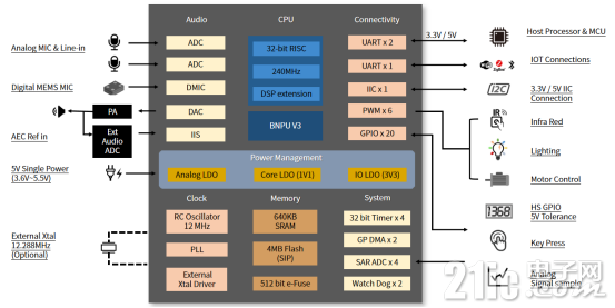

本方案采用启英泰伦CI130X系列语音识别芯片(即CI1301CI1302CI1303CI1306),此系列芯片采用240MHz高主频,更大SRAM,算法可充分提供给主控应用。高度集成,外围精简,除MIC,喇叭外,板级仅需要阻容、PA芯片。在语音算法方面,85dB强噪声下依然能有85%识别率及90%唤醒率,最多能支持500条离线命令词。CI1303CI1306还支持离线NLP,让语音交互更自然。
下图是CI130X应用框图:
