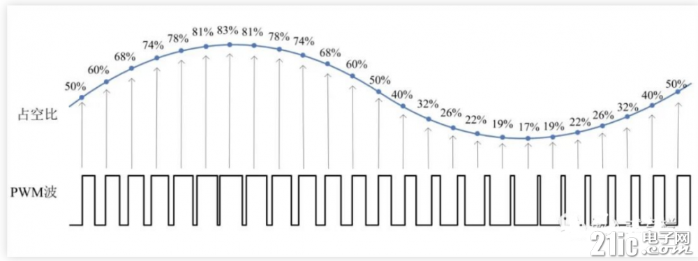

关于PWM,网上的解释很多,通过下图,你就能够直观地理解PWM,其实就是高低电平组成的脉冲信号。
通过改变其中频率(脉冲周期)、占空比,就能应用在很多场合。

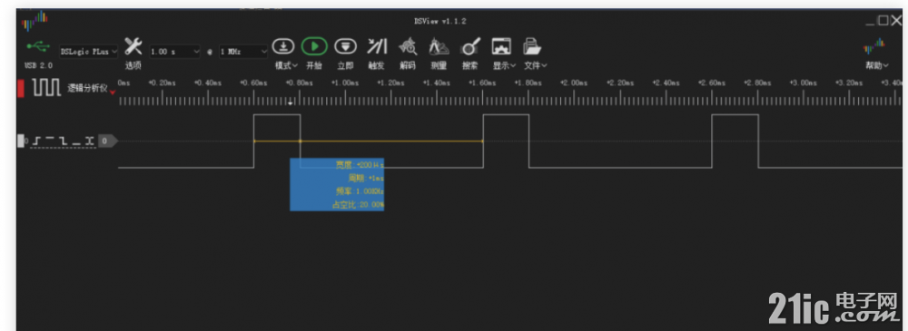

初始化配置,调用函数接口,直接就输出PWM波形了:
void AppTask(void *p_arg){  PWM_TIM_Configuration();
PWM_Output(1000, 20);
while(1)  {    //自己的应用代码  }}
输出PWM波形:
说明:

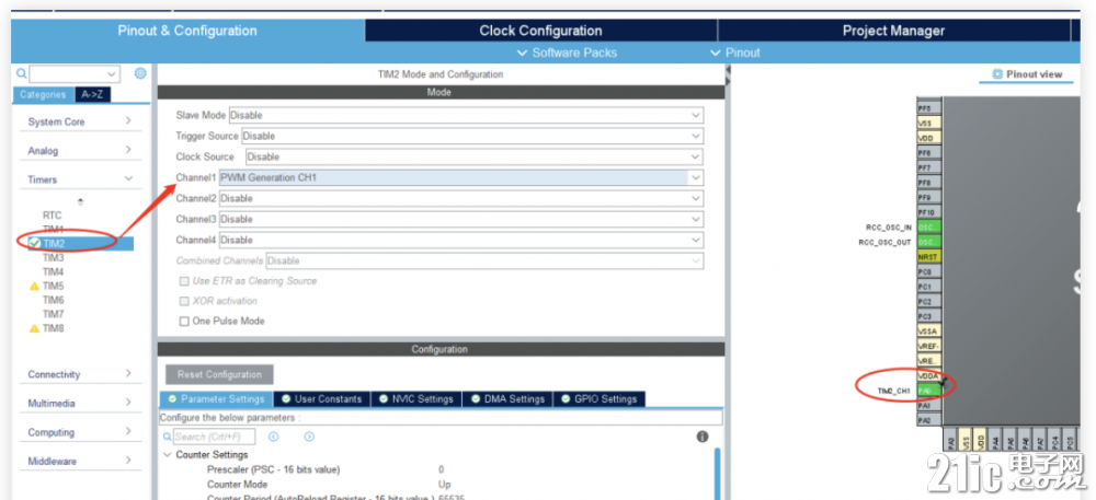

本例使用的是STM32标准外设库,如果要深入理解其中原理,还是建议使用标准外设库。
当然,如果想要快速使用PWM这个功能,不想理解其原理,可以直接使用STM32CubeMX配置生成代码:

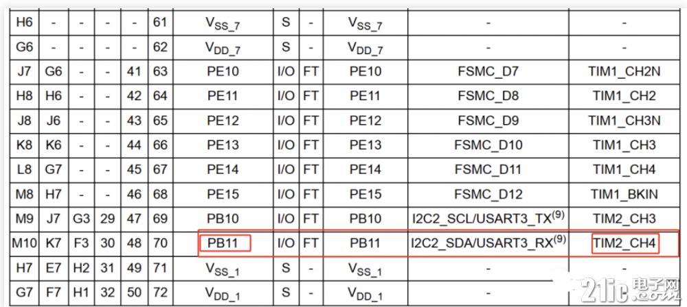

1、引脚映射
如果你使用的引脚需要映射,就需要配置对应的参数。
比如STM32F1使用PB11(需要查看数据手册):
需要增加对应的“映射”代码:
//复用功能RCC_APB2PeriphClockCmd(RCC_APB2Periph_AFIO, ENABLE);
//定时器(PWM)引脚映射GPIO_PinRemapConfig(GPIO_FullRemap_TIM2, ENABLE);
