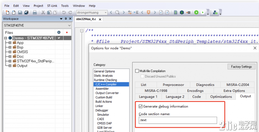

2、IAR EWARM
类似Keil MDK,IAR也有相关的输出文件配置,比如:
Project -> Options -> C/C++ Compiler -> output:
在配置信息中也有很多相关与编译相关的配置,会影响编译速度。

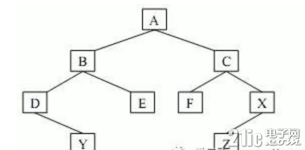

对于嵌入式代码,大多都是C/C++代码写的,都有#include xxx.h头文件。
如果头文件反复、多层包含,只要修改一个头文件,有包含关系的头文件、源文件都要进行编译一次,这样也会影响编译速度。
类似下图这种,只要修改最底层一个文件,上层的文件都要编译一遍:
不太了解的小伙伴可以参考这篇文章:软件项目中引用头文件的几种方法及要点
