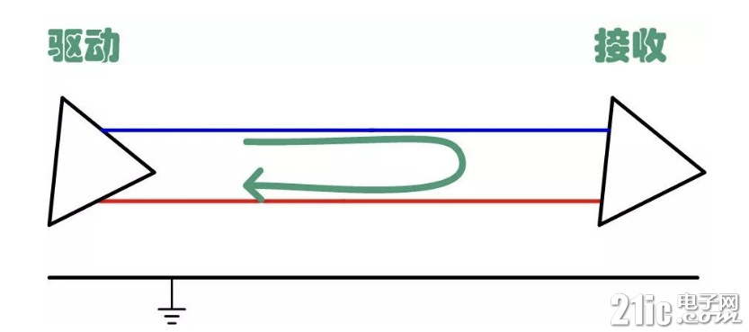

先介绍共模干扰。图1、图2分别给出了差模和共模干扰及其传输路径。图中的驱动器及接收器为差分信号传输,类似CAN总线。差模干扰产生于两条传输线之间,共模干扰则在两条线中同时产生,其电势是以地为参考。

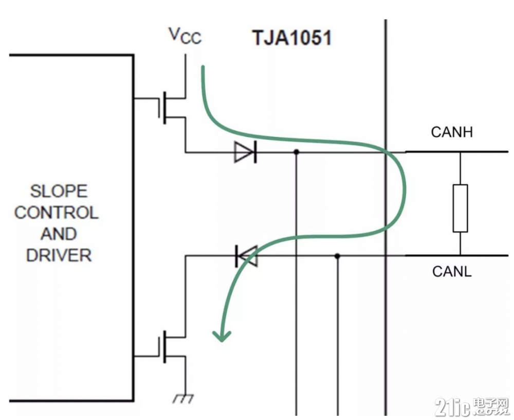

CAN收发器内部CANH、CANL分别为开源,开漏输出形式,驱动电路如图3所示。这种方式可以使总线轻松实现显性电平的驱动,而隐性电平则通过终端电阻放电来实现。

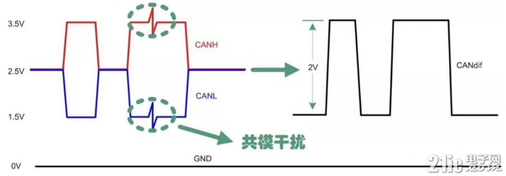

总线固有的差分传输形式使得CAN对于共模干扰有很好的抑制能力,如图4所示。通过CANH、CANL相减可很好地消除来自外部的共模干扰,但CANH、CANL并非理想对称,快速上升的跳变沿,这些均会带来EMC问题。
我们通过示波器看总线波形很完美,测试静电,EFT,浪涌,传导骚扰抗扰均无异常。但测试传导****,则不能满足限值要求,看起来很正常的总线实际却向外在发送传导干扰。

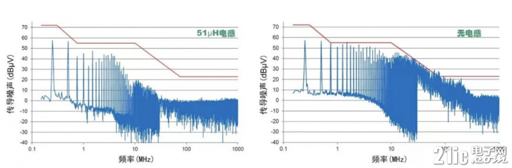

对于CAN接口的EMC问题,除了选用更好性能,符号要求的CAN收发芯片,另一种简单的方法就是对CAN接口增加外围,共模电感是一种很好的选择。在现有汽车电子CISPR 25标准中,对传导骚扰限值有很严格要求。许多CAN收发器均会超过限值。
如图5所示,分别为按照车规限制测试增加和不加共模电感的CAN接口传导骚扰,共模电感值为51μH,可以看到在各个频段下对噪声改善较为明显,测试结果仍有很大裕量。
图5 传导骚扰测试
共模电感对降低传导骚扰有明显作用,可帮助我们快速通过测试要求,满足现有汽车用要求,但总线增加共模电感也会带来两个问题:谐振和瞬态电压。
共模电感不可避免地会有寄生电感,直流电阻,考虑总线节点数,通信距离等因素,会引起谐振,影响总线信号质量,如图6所示,绿色波形为增加共模电感的总线波形,信号下降沿已有明显的谐振。
另外,共模电感感量较大,且直接节在收发器接口,实际应用中出现短路,热插拔等状态会使共模电感两端产生瞬态高压,严重时会直接损坏收发器。
