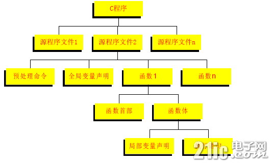

C程序的结构:
  C程序的执行部分是由语句组成的。程序的功能也是由执行语句实现的。
