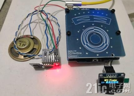

为了充分利用新定义MCU开发板的资源,尤其是发挥触控板的特色而制作了该触控式MP3播放器。
它通过滑条来控制音量,以滑环来选择乐曲,以触控键来改变播放。此外,为了能更显示出歌曲名称,还为它配置了0.96寸的OLED屏。MP3播放模块则是由UART1来控制,其整体构成如图1所示。
其中:
OLED_SCL连接P44
OLED-SDA连接P45
MP3_RX  连接P13
1 整体构成

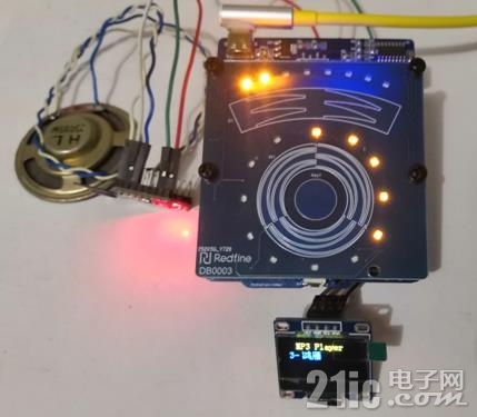

2 播放控制
实现图2所示控制功能的主程序为:
