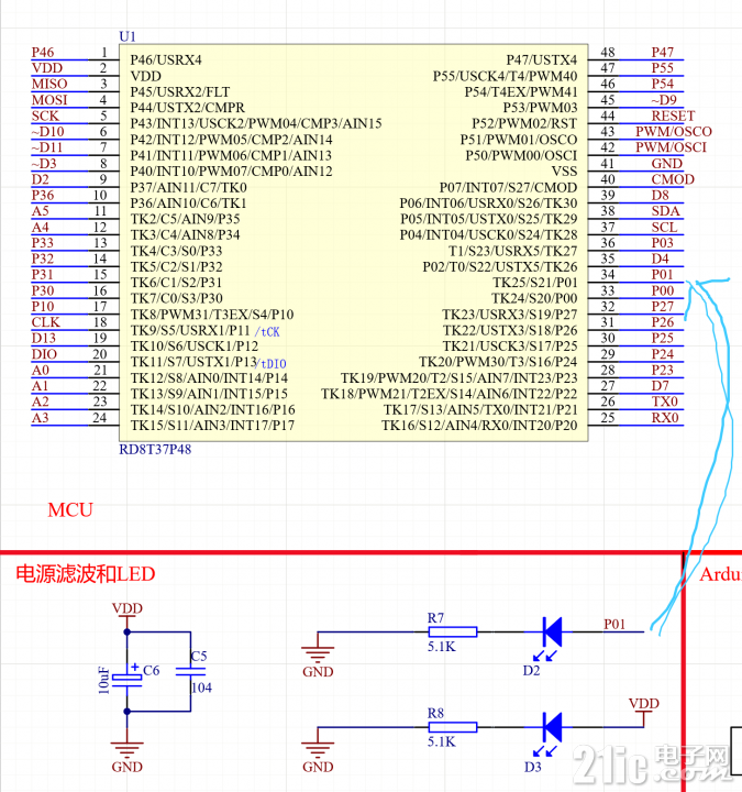

万事先点灯,把灯点亮了,后面的就可以弄了。第一篇先来个简单的。
1、先看原理图灯的连接
核心板上的LED D2是与IO口的P01连接。

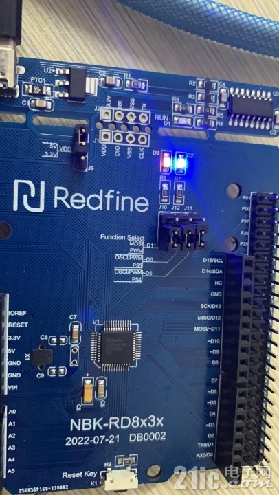

再来一个点亮LED:
P01 =1;
3、灯点亮图片:
91708bb5b9c2b5055d881e7b1c77f15.jpg 4、再来一个LED闪烁
void BTM_Int(void) interrupt 9
                P01 = ~P01;
上视频:https://www.bilibili.com/video/BV1G44y1X7qp/?vd_source=0e4686609dd9c60a63b3f7fe54080c03
