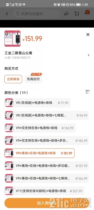

JLINK推荐说明
【淘宝】https://m.tb.cn/h.USeWUnL?tk=LH3mdX780Y1 CZ3457
「JLINK V9 STM32仿真器调试器STM8烧录器ARM jlink 单片机下载器V8」
点击链接直接打开 或者 淘宝搜索直接打[/td]
JLINK款式
  收到jlink后需要将JLINK的U17芯片的两个脚短接在一起,这样才支持板子使用外部供电后jlink也可以正常烧录,要不会出现芯片只能jlink供电才能烧录,开启外部供电jlink就无法烧录。
Jlink修改位置展示

garylgl88 发表于 2022-11-28 15:09 | 显示全部楼层
淘宝上购买了这个仿真器,用的4线SWD调试,板子不上电JINK连接LKSVIEWER通信正常,板子一上电(板载5V供电),LKSVIEWER就断线了,有没有遇到这个情况的?

 楼主| 鸥芯电驱港港 发表于 2022-11-29 19:42 | 显示全部楼层
淘宝上购买了这个仿真器,用的4线SWD调试,板子不上电JINK连接LKSVIEWER通信正常,板子一上电(板载5V供电 ...
是高压应用吗,还是功率大的应用,可能通讯干扰问题,导致jlink通讯失败。您可以做个隔离器,这样就可以了。如果不方便做,可以在嘉立创买一个:https://item.szlcsc.com/5836977.html
