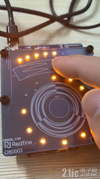

开发板根据滑动滑条调节LED亮度再滑动滑轮关闭LED,可以根据操作调暗LED亮度。
对应原理图,触摸按按键MCU连接方式。
TK2中圈中间的键KEY1 连接MCU P35
TK28 TK23 TK17是圈上面的键S1 P04 P27 P21
TK1 TK3 TK16是圈触摸按键W1 P36 P34 P20
触摸板图片
按键扫描与LED显示同时进行,工作原理是根据操作时的反馈判断是对哪个触摸的操作。
触摸是根据魔盒自己配置定义触摸,直接可以生成,感觉为了我们的头发很便捷了,感觉很为我们考虑。
