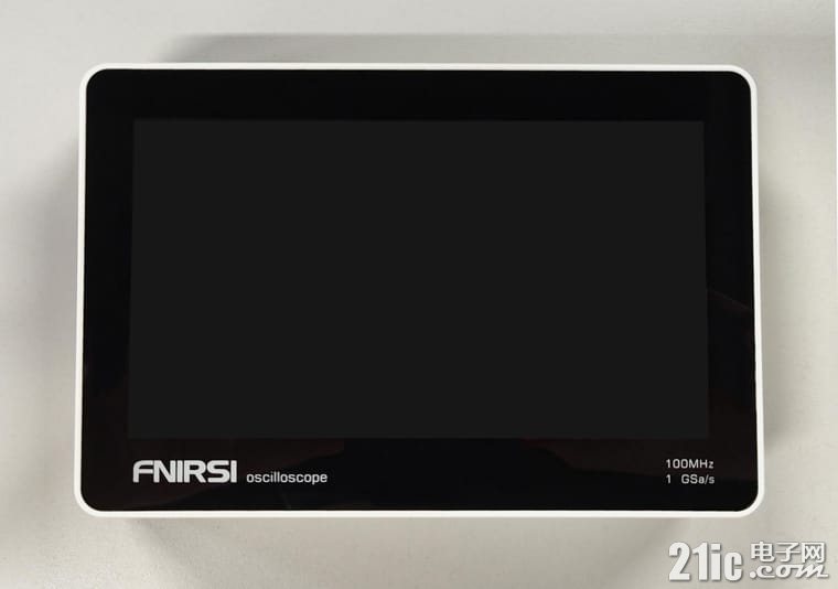

FNIRSI-1013D是FNIRSI推出的一款功能全面,针对于维修行业和研发行业人群的高性价比双通道平板示波器,虽然它已经对外售卖一段时间了,但我还是决定购买一个示波器,拆解一下,并在硬件的角度向大家介绍一下这款示波器。
从FNIRSI的官方介绍来看,这款示波器在宣传时使用了诸如“小型便携”的词语,所以我猜测示波器应该内置了一块锂电池用于持续供电;示波器采用了TFT液晶屏负责显示工作,所以我猜测里面有一颗专门的处理器来负责显示工作,同时也有另一块处理器专门负责处理数字信号,真正的内部结构我们暂时还不得而知,得等拆了才知道。

FNIRSI-1013D采用了全贴合的7寸800*480分辨率的彩色TFT液晶显示屏,同时也用电容式触摸屏的触控方式取代了老旧的指甲式电阻触摸屏,这也使得触摸屏的操作可以更加敏捷。
FNIRSI-1013D的顶部有两个输入通道,两个输入通道的内部均内置了高压保护模块,可承载最高400V的电压输入。示波器可同时测量2组不同的信号,并在显示屏上将2组信号进行对比判断,例如进行功放单元的输入和输出信号的对比分析,相对于单通道来说,双通道的设计具有更广泛的应用性。
在输入通道旁边则是供电的USB Type-c口和开关按钮,这也是该便携式示波器仅有的几个外部接口和按钮。

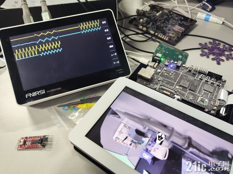

​FNIRSI-1013D提供了一键自动调节的功能,避免了繁琐的手动调节,双通道的显示也方便我们进行波形的实时对比。除此之外,示波器还提供了自动、单次、正常三种不同的触发模式,自动模式可以用来处理突如其来的非周期突变信号,单次模式用于处理非周期数字逻辑信号,正常模式用于处理周期模拟信号。
根据帖子下面的评论,我们可以知道测试波形时屏幕上的紫色线其实是FFT频谱,并且可以根据需要在示波器上自行控制是否显示FFT频谱。
另一条评论则指出了示波器的带宽和采样率的实际测量问题。根据其他博主的实测视频来看,示波器的实际带宽与采样率都与官方给出的参数有一点出入,即使在参数上稍有不足,在对比其他便携示波器,不少开发者仍然会选择购买这款示波器。
FNIRSI-1013D内置了1GB的存储空间,只需要在屏幕上点击截图即可保存当前显示的波形,通过USB连接电脑还可以在电脑上导出波形图图片。
