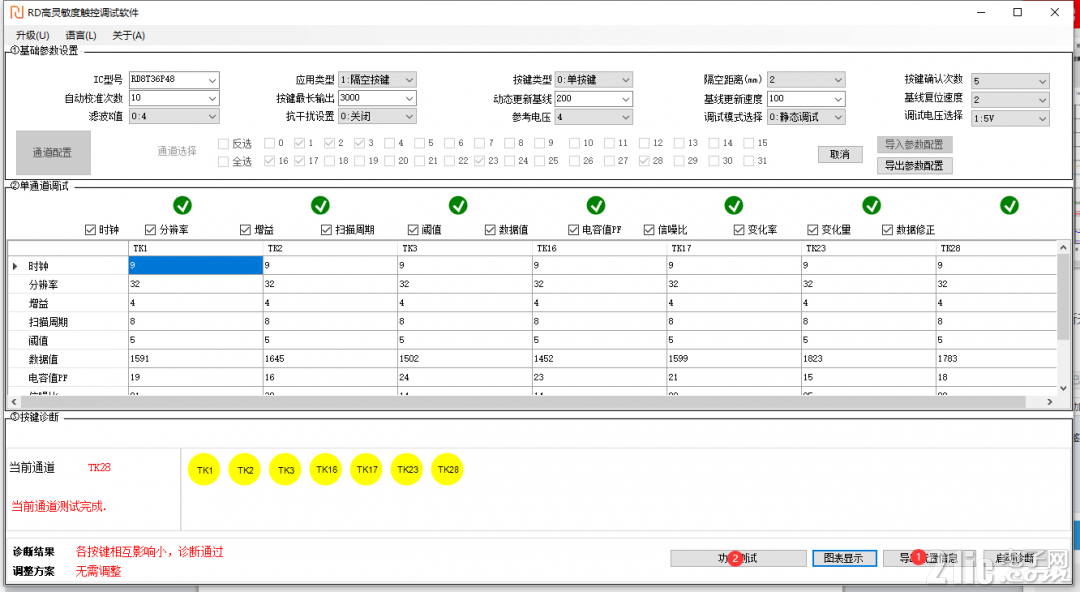

进入调试状态后先进行单通道调试,点击绿色的原点,进入单通道调试界面:点击启动调试,根据页面提示进行操作。调试成功如下图,成功后可以关闭该通道,进行下一个通道调试,也可以进入图标显示观察具体按键数值。
所有单通道测试完成后如下图所示:
单通道调试完成后可点击启动诊断,进入全通道依次诊断,可诊断是否有通道之间的串扰,启动诊断后每个通道会依次进行检测,根据页面提示进行诊断。完成后如下图所示:
也可使用图标显示观察数据变化:
诊断无问题后导出配置信息,进入功能测试,可在上位机直接观察按键功能。

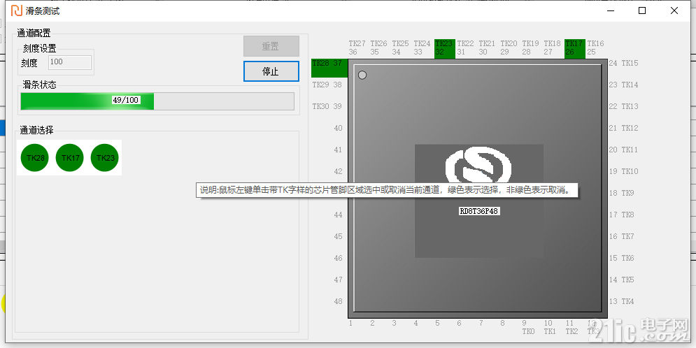

滑条测试界面:
滑轮测试界面:

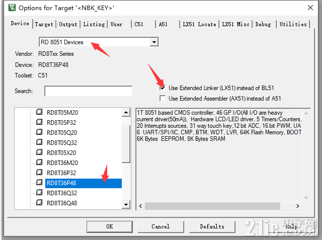

3.keil软件调试:
打开自动生成的工程,做如下设置,方可编译调试。
