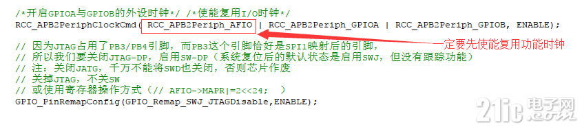

STM32F103的用法
/*--JTAG-DP禁止,SW-DP允许, PA13, PA14用于调试仿真。PA15, PB3, PB4可用于SPI3--*/
    AFIO->MAPR &= 0x00FFFFFF; //
    AFIO->MAPR |= 0x02000000;
//关闭JTAG,保留SWD
    GPIO_PinRemapConfig(GPIO_Remap_SWJ_JTAGDisable,ENABLE);

工程代码实例:
