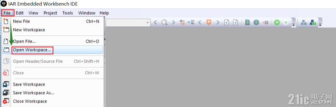

首先,打开IAR EWARM 8.22.1/9.20.2,选择File->Open Workspace,
 楼主| 9dome猫 发表于 2022-11-26 23:35 | 显示全部楼层
选择H:\hk32f030m\HK32F030Mxx_ExampleV1.0.5\HK32F030Mxx_ExampleV1.0.5\project\10 GPIO\1_GPIO_Toggle\EWARM\HK32F030M_Demo.eww 文件打开,

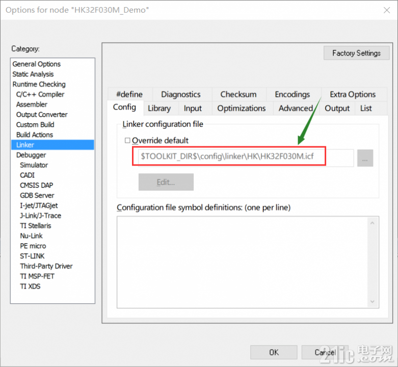

再观察一下链接定位文件

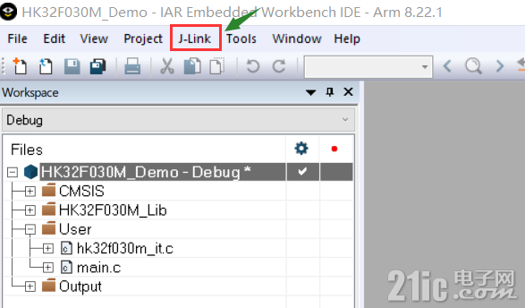

选择J-Link/J-Trace选项,然后选择Category下面的J-Link/J-Trace选项,看一下右边Connecttion选项卡,看看下面Interface 部分是否是 SWD,按 OK,结束设置。这时我们看到主界面,菜单栏上出现了J-Link菜单选项。

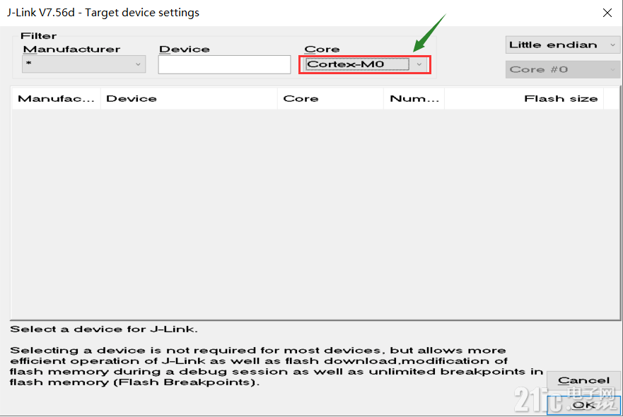

由于J-Link 没有正式支持这款芯片,你可能还要在J-Link的芯片选择框中选择核Cortex-M0,
 楼主| 9dome猫 发表于 2022-11-26 23:43 | 显示全部楼层
这时,J-Link仿真器会将程序下载到芯片中去了。你就可以用IAR EWARM进行正常的调试了。
