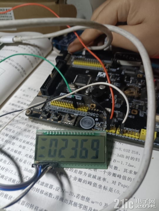

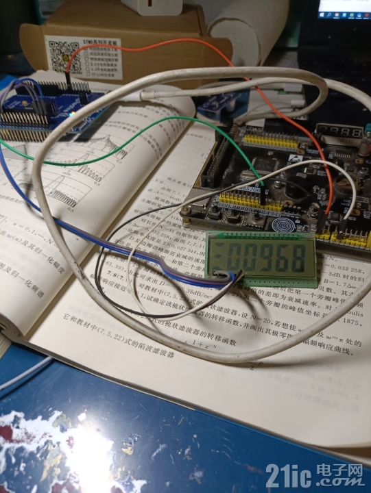

今天捣鼓了一下AD,采样光敏电阻,用HT1621显示采样值。
代码:

初始化代码:
  1. /*****************************************************
  2. *函数名称: SC_Init
  3. *函数功能: MCU初始化函数
  4. *入口参数:void
  5. *出口参数:void
  6. *****************************************************/
  7. void SC_Init(void)
  8. {
  9.         SC_GPIO_Init();
  10.         SC_OPTION_Init();
  11.         SC_ADC_Init();
  12.         /*write initial function here*/
  13.         EA = 1;
  14. }
  15. /*****************************************************
  16. *函数名称: SC_GPIO_Init
  17. *函数功能: GPIO初始化函数
  18. *入口参数:void
  19. *出口参数:void
  20. *****************************************************/
  21. void SC_GPIO_Init(void)
  22. {
  23.         /*GPIO_Init write here*/
  24.         GPIO_Init(GPIO2, GPIO_PIN_7,GPIO_MODE_OUT_PP);
  25.         GPIO_Init(GPIO0, GPIO_PIN_0,GPIO_MODE_OUT_PP);
  26.         GPIO_Init(GPIO0, GPIO_PIN_1,GPIO_MODE_OUT_PP);
  27. }
  28. /*****************************************************
  29. *函数名称: SC_ADC_Init
  30. *函数功能: ADC初始化函数
  31. *入口参数:void
  32. *出口参数:void
  33. *****************************************************/
  34. void SC_ADC_Init(void)
  35. {
  36.         ADC_Init(ADC_PRESSEL_3CLOCK,ADC_Cycle_Null);
  37.         /*AIN0口模式设置*/ADC_EAINConfig(ADC_EAIN_0,ENABLE);
  38.         ADC_ChannelConfig(ADC_CHANNEL_0,ENABLE);
  39.         ADC_VrefConfig(ADC_VREF_VDD);
  40.         ADC_ITConfig(ENABLE,LOW);
  41.         ADC_Cmd(ENABLE);
  42.         /*ADC_Init write here*/
  43. }
效果图:

这个精度怎么样?
 楼主| 比神乐 发表于 2023-2-6 14:50 | 显示全部楼层
wangdezhi 发表于 2023-2-6 14:49
这个精度怎么样?
还可以。
