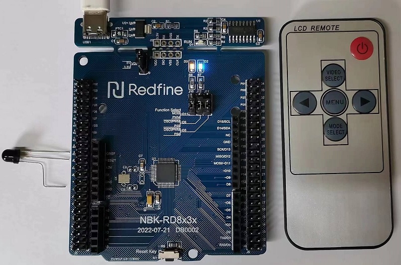

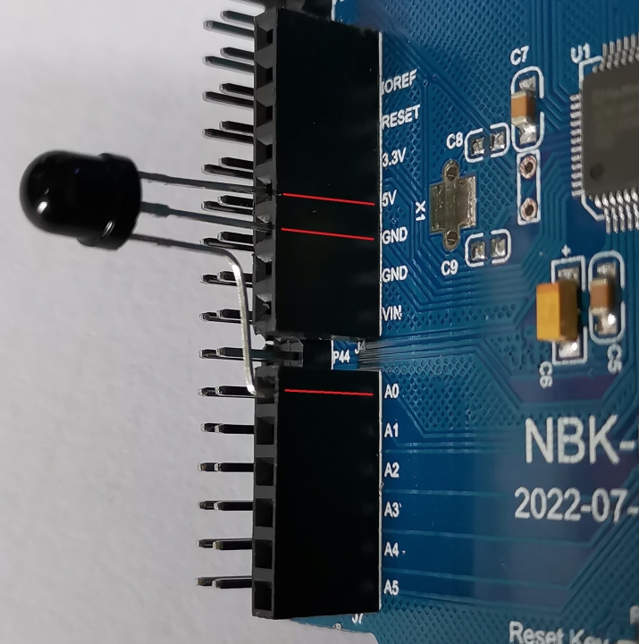

一直忙于工作没时间做评测,看到易码魔盒里面有红外解码配置。刚好工作用到红外解码功能,且手上有配件。
那就先从这里开始吧,硬件比较简单,看图:

 楼主| chongdongchen 发表于 2022-12-5 09:41 | 显示全部楼层
烧录完成后,拿起遥控对着开发板就是一通按,结果没反应!!
还以为会一次性成功呢,反复检查魔盒配置和红外配置代码,都没发现问题。。
