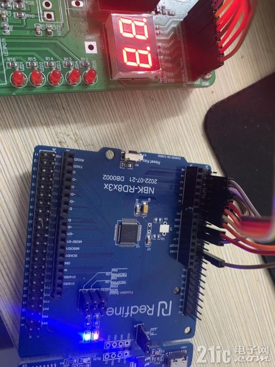

原计划准备做一个项目的,结果被工作影响到了,准备做一个工业智能温控,有用到数码管,ADC,IIC,串口,EEPROM,定时器RTC,触摸按键等,在关键的没来的及完成,只写了数码管,今天把数码管的功能贴出来,比较简单。
先上数码管原理图:
用到了MCU的P37,P40,P41,P42,P43,P44,P45,P46,P53,P47
其中p53,p47为公共端。

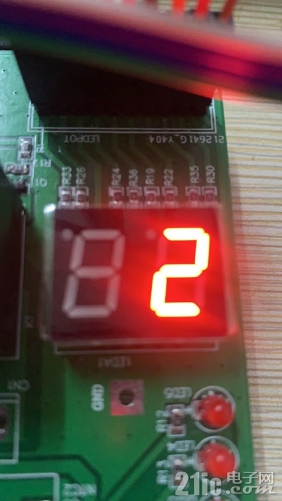

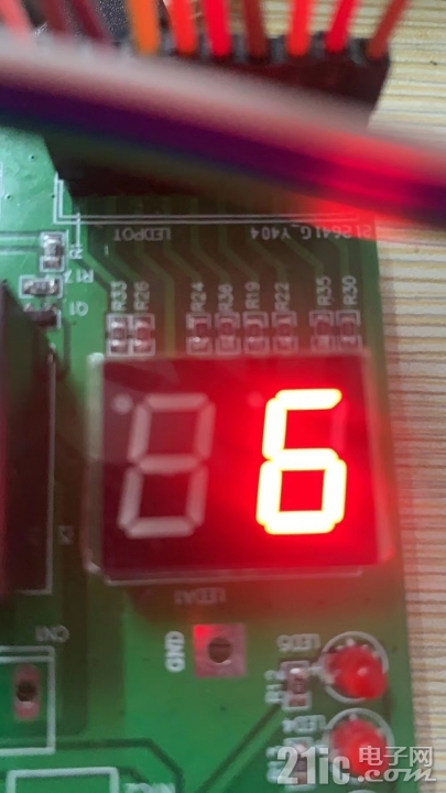

先来个全亮的:
再来个6:
再来个2:
代码:

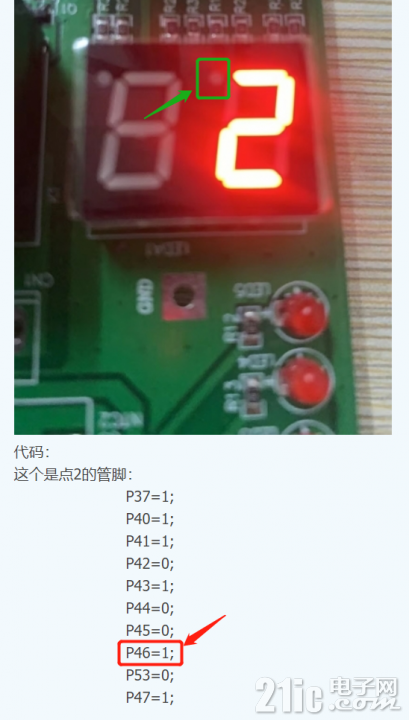

这个是点2的管脚:
                        P37=1;
                        P40=1;
                        P41=1;
                        P42=0;
                        P43=1;
                        P44=0;
                        P45=0;
                        P46=1;
                        P53=0;
                        P47=1;
管脚的定义:
sbit  P37 = P3^7;
sbit  P41 = P4^1;
sbit  P42= P4^2;
sbit  P43 = P4^3;
sbit  P44 = P4^4;
sbit  P45 = P4^5;
sbit  P46 = P4^6;
sbit  P47 = P4^7;
sbit  P53 = P5^3;
IO口初始:
        P3CON = 0xFF;  //设置P3为强推挽模式
        P3PH  = 0x00;
        P4CON = 0xFF;  //设置P4为强推挽模式
        P4PH  = 0x01;
        P5CON = 0xFF;  //设置P5为强推挽模式
        P5PH  = 0x00;
乌鸡白凤丸 发表于 2022-12-9 13:48 | 显示全部楼层
P46是dp,P46=1; dp没亮啊
 楼主| meiyaolei 发表于 2022-12-10 17:55 | 显示全部楼层
P46是dp,P46=1; dp没亮啊
怎么可能呢,我的都点亮了,私聊
乌鸡白凤丸 发表于 2022-12-12 09:42 | 显示全部楼层
怎么可能呢,我的都点亮了,私聊
 楼主| meiyaolei 发表于 2022-12-12 17:54 | 显示全部楼层
感谢,我晚上回去看一下,这个点为什么没有亮
yangxiaor520 发表于 2022-12-12 19:21 来自手机 | 显示全部楼层
没有控制到这个IO吧
