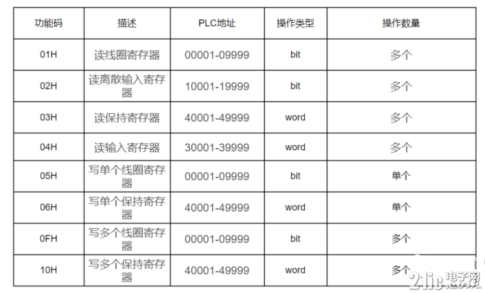

3、与PLC通信协议
具体与什么设备通信,只是不同的设备所支持的功能码不同,或相关的叫法和习惯不同,具体需要根据相应的设备来进行区分了,但都符合modbus协议标准。

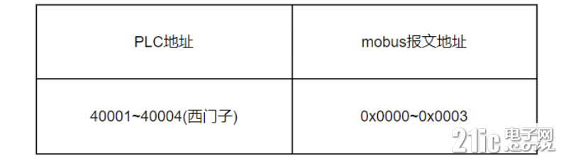

在跟PLC进行通信的时候其给过来的协议会指明相应的PLC地址而此地址与实际发送modbus报文数据帧中的寄存器等地址并不是一致的。
如上图所示PLC工程师一般都会以PLC地址为基础给出协议,而很多其他软件工程师对接的时候,以为PLC地址(也叫PLC的存储地址)便是modbus报文数据帧中的寄存器地址,其实两者并不相等。
像西门子的PLC地址其每个功能码所对应的modbus报文地址都是从0开始,即从0x0000~0xFFFF;所以你可以把PLC地址看成是一种绝对地址,而modbus报文地址仅仅只是在该功能码下的一个相对地址。
如采用03H功能码读取PLC存储地址是40002的寄存器,而此时modbus报文中的寄存器地址为01。

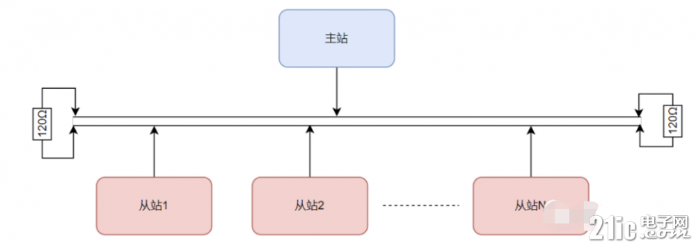

4、RS485终端电阻
对于较长距离的RS485通信,采用线型连接并增加终端120Ω匹配电阻来降低干扰增加总线通信的稳定性,如下图所示:
