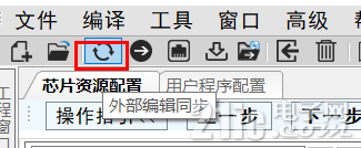

魔盒的外部编辑同步是把整个keil工程同步到当前魔盒,即魔盒的修改是不会同步到Keil的。
不要两边同时改,一边改keil改,一边儿魔盒改, 同步不是合并,不能把魔盒和Keil 修改的合并。
串行工作, Keil 改了同步到魔盒,魔盒里改保存同步到Keil。
魔盒里的同步不是具有合并功能,是把Keil的统统Copy过来,如果魔盒里也改了,同步Keil,魔盒之前的修改都会回退到keil工程,魔盒的修改就丢失了。
