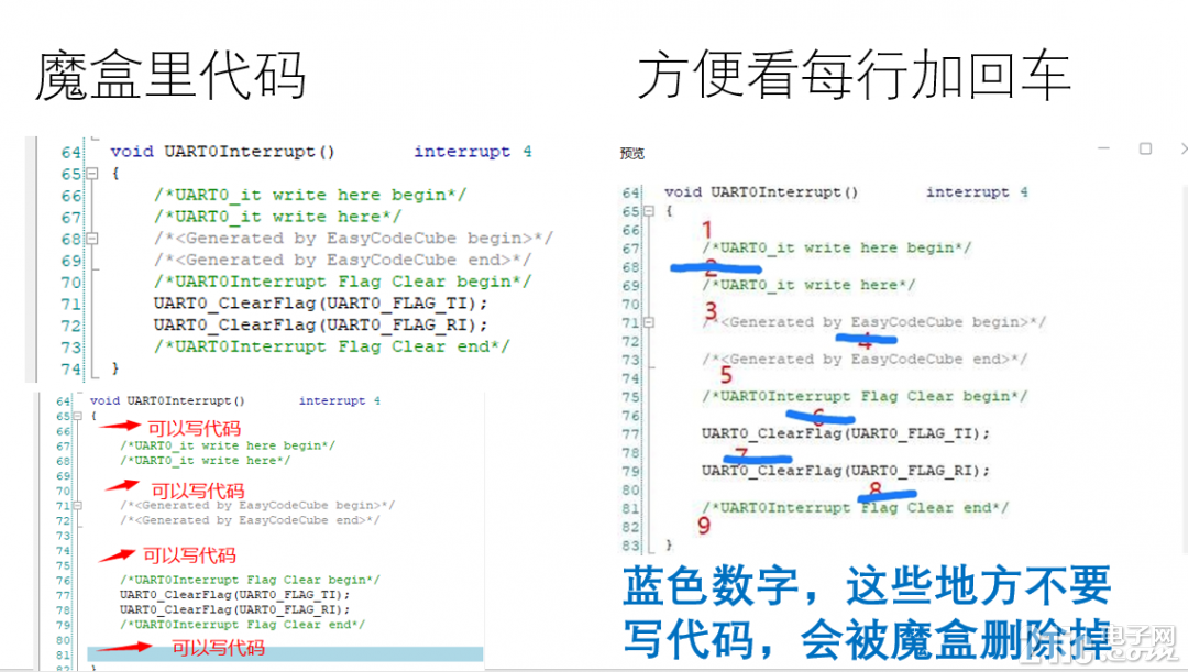

用易码魔盒生成的工程,用Keil 写代码,同步到魔盒为什么代码会丢失?
791|7
原因是魔盒生成的工程,魔盒注释的地方不要修改写代码,这段区域是魔盒自己保留的用于处理一些应用。
简单理解:带标记的地方不要修改.
哪里写代码,哪些不能写代码,看图:
51xlf| | 2022-12-11 16:30 | 只看该作者
完全可以借鉴使stm32cubmemx,在标签内的内容就不要被易码魔盒删除了。
bestwell| | 2023-1-5 12:19 | 只看该作者
这个是不是可以修正一下?
juliestephen| | 2023-1-5 15:22 | 只看该作者
需要同步到易码魔盒里面,然后在重新生成代码。
averyleigh| | 2023-1-5 17:27 | 只看该作者
为什么不能做到互相兼容呢?
RDS小定|  楼主 | 2023-1-9 17:23 | 只看该作者
给魔盒的工程小哥提了意见,他们正在改进
RDS小定|  楼主 | 2023-1-9 17:24 | 只看该作者
averyleigh 发表于 2023-1-5 17:27
为什么不能做到互相兼容呢?
工程小哥正在努力中。  魔盒现在还不能仿真,如果魔盒也实现了仿真,就不用一会儿用Keil,一会用魔盒了。
