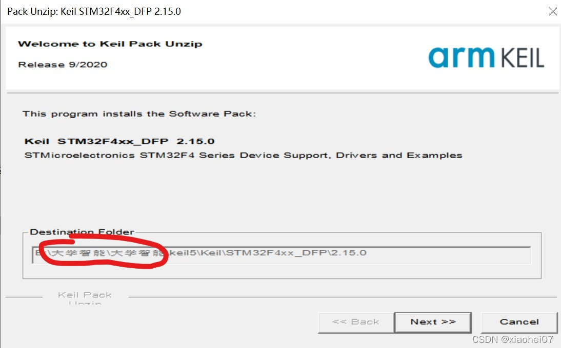

在最开始安装keil5时使用了中文路径,导致在安装需要的.pack文件时其默认使用了中文路径

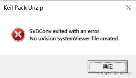

此时安装会出现No uVision SystemViewer file created错误,无法安装完成

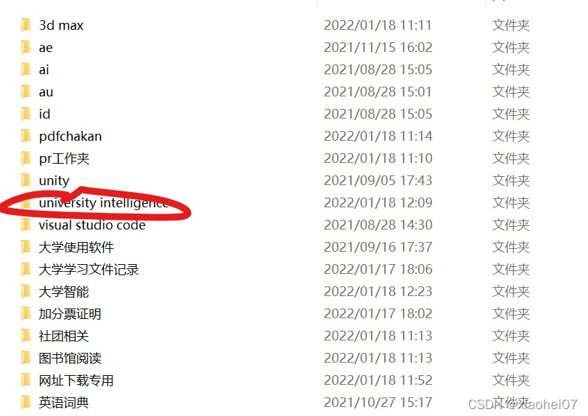

此时首先需要在keil5文件安装路径上改正文件名
此时再次安装.pack后缀文件时可能会发现两个问题:一个是默认打开方式改变了:

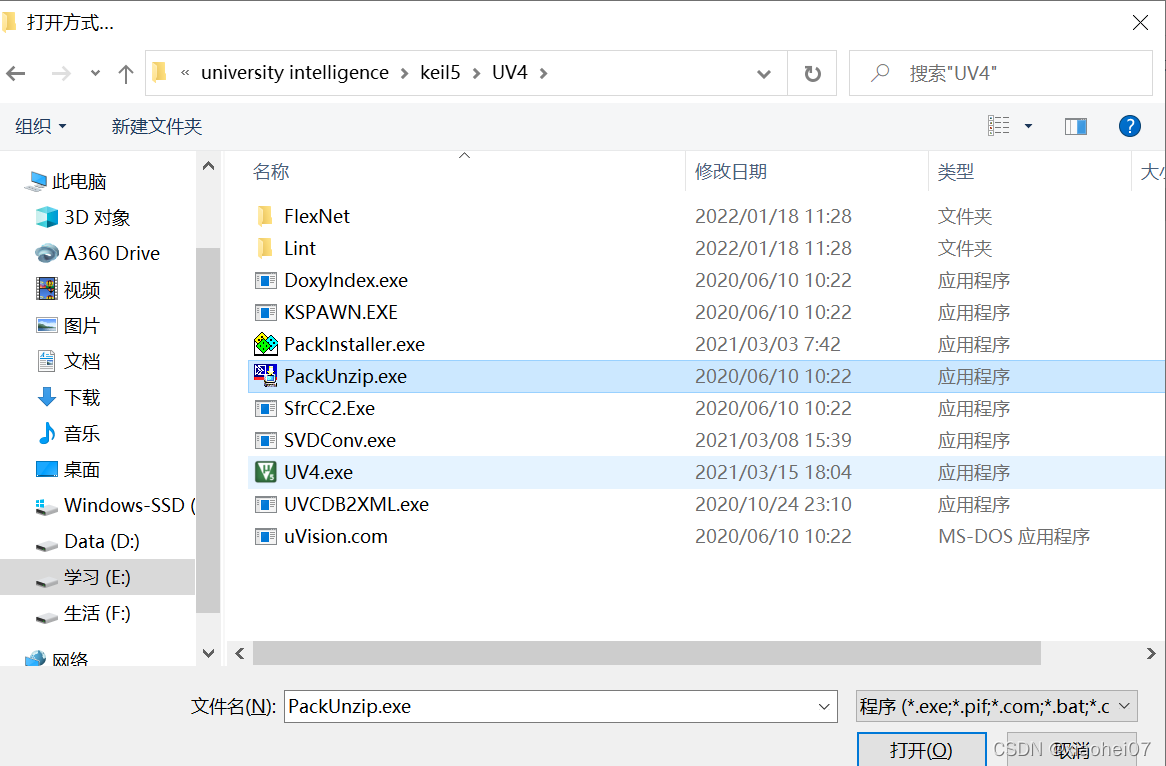

解决办法是在keil5安装路径下找到keil5\UV4\PackUnzip.exe的确定路径,并右键.pack文件选择打开方式中在电脑上查找其他应用,然后再次打开

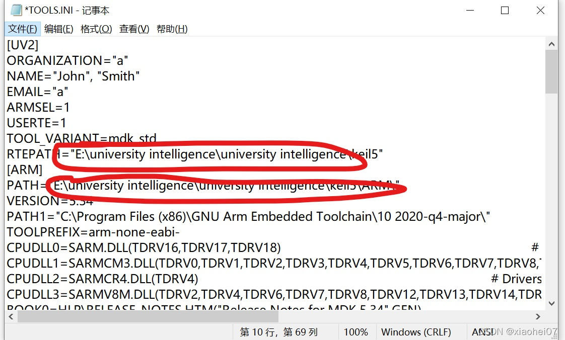

另一个问题是此时打开的路径仍是原来的中文路径,名称没有改变
解决办法是在keil5根目录下找到TOOLS.INI,用记事本打开,将其中的RTEPATH和PATH后的内容修改为更改后的文件地址。

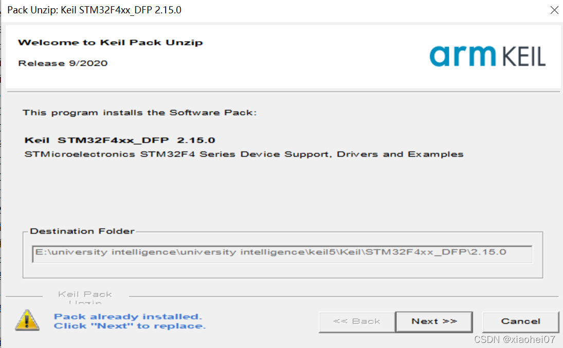

再次打开.pack后缀文件,此时地址将会变成我们需要的地址了。
最后,安装完成,可以正常使用了
