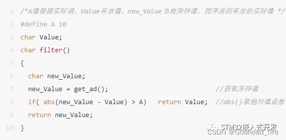

限幅滤波
1 方法
  • 根据经验判断两次采样允许的最大偏差值A
  • 每次采新值时判断:若本次值与上次值之差<=A,则本次有效;若本次值与上次值之差>A,本次无效,用上次值代替本次。
2 优缺点
    克服脉冲干扰,无法抑制周期性干扰,平滑度差。
3 代码
/* A值根据实际调,Value有效值,new_Value当前采样值,程序返回有效的实际值 */#define A 10char Value;char filter(){  char new_Value;  new_Value = get_ad();                             //获取采样值  if( abs(new_Value - Value) > A)   return Value;   //abs()取绝对值函数  return new_Value;}中位值滤波

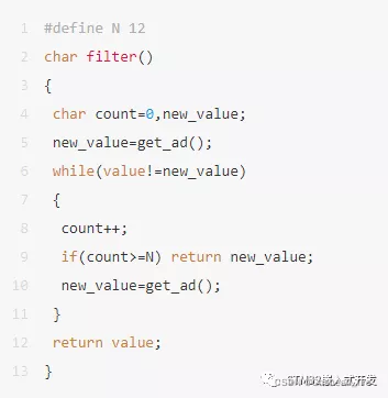

限幅消抖滤波
1 方法
    先限幅,后消抖。
2 优缺点
  • 融合了限幅、消抖的优点
  • 避免引入干扰值,对快速变化的信号不宜
3 代码
#define A 10#define N 12char value;char filter(){ char new_value,count=0; new_value=get_ad(); while(value!=new_value) {  if(Abs(value-new_value)<A)  {  count++;  if(count>=N) return new_value;  new_value=get_ad();  } return value; }}
