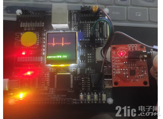

这里利用CH32V307和TtencentOS Tiny设计了一款物联网心率监测系统。先来看一下实物图
概要就是实现CH32V307和AD8232实现心率的测量,并将该数据发送到腾讯云上,然后有腾讯云将数据转发到微信小程序上实现远程实时查看数据,并通过将心率过高或者过低的数据推送到绑定的公众号上。

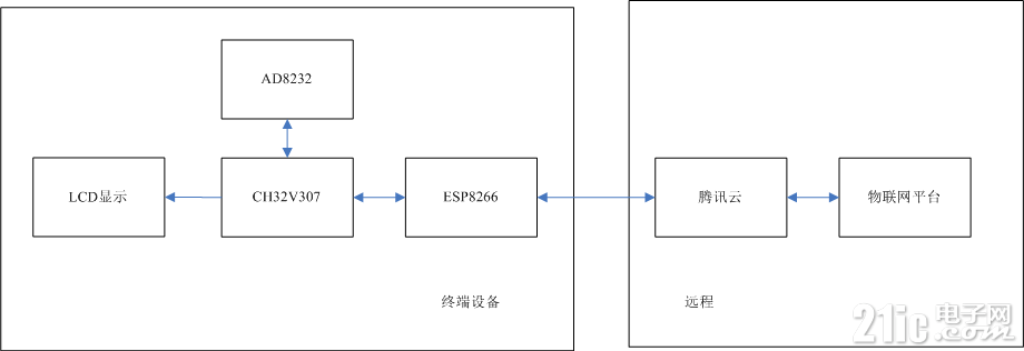

1.整体架构
2.硬件电路

     单片机采用CH32V307VCT6的芯片,CH32V307系列是基于32位RISC-V设计的互联型微控制器,配备了硬件堆栈区、快速中断入口,在标准RISC-V基础上大大提高了中断响应速度。加入单精度浮点指令集,扩充堆栈区,具有更高的运算性能。CH32V307是基于32位RISC-V设计的互联型微控制器,配备了硬件堆栈区、快速中断入口,在标准RISC-V基础上大大提高了中断响应速度。加入单精度浮点指令集,扩充堆栈区,具有更高的运算性能。扩展串口UART数量到8组,电机定时器到4组。提供USB2.0高速接口(480Mbps)并内置了PHY收发器,以太网MAC升级到千兆并集成了10M-PHY模块。

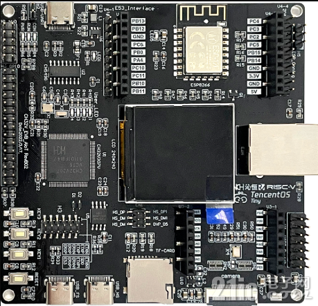

     硬件使用的是 TencentOS Tiny CH32V_EVB RISC-V开发套件,板载Type-C接口WCH-LINK仿真器,板载esp8266 WiFi模组,支持腾讯云固件。
传感器模块

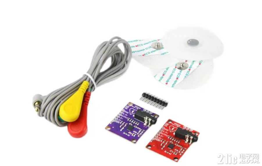

2.2 AD8232心率模块
AD8232是一款用于心电信号测量及其他生物电测量的集成信号调理模块。该芯片可以在有运动或远程电极放置产生的噪声的情况下提取、放大及过滤微弱的生物电信号。该芯片使得模数转换器(ADC)或嵌入式微控制器(MCU)能够便捷的采集输出信号,AD8232模拟前端模块由AD8232芯片和辅助电路构成。工作原理:由于心电信号的频率范围为0.5~100 HZ,幅度范围为0~4 mV,属于低频微弱小信号。同时心电信号中混杂着诸多干扰,如肌电噪声、工频干扰、基线漂移以及运动伪迹等,所以心电信号采集模块需在有效提取出微弱的心电信号的同时将对各种噪声起到最大的抑制。心电信号的前端放大模块由AD8232以及外围电路构成,实现了心电信号的输出。
2.3 显示模块
LCD模块使用的是ST7789,一般是用于262K彩色TFT-LCD的单片控制器/驱动程序。它由960条源线和480条栅线驱动电路组成。ST7796S能够连接直接 Y为外部微处理器,接受8位/9位/16位/18位并行接口,spi和ST7796S也提供mipi接口。
这是官网提供的原理图。

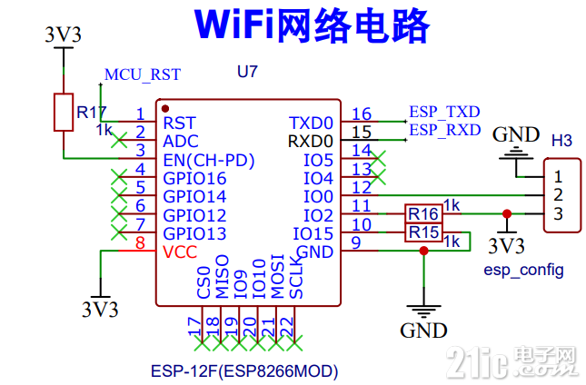

2.4 通信模块
通信模块使用是ESP8266,可以直接烧录腾讯云的AT固件,连接腾讯云的物联网平台非常简单。ESP-12F是安信可用ESP8266EX芯片做的一款WiFi模组,这个模块已经把内部的电路设计好了。实际测试,ESP01和01s不如12f系列的稳定,经常出问题,要是长期使用还是建议使用12f系列。
2.5 整体电路

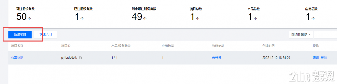

3.1 登录腾讯云物联网平台

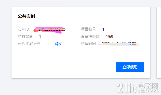

登录 物联网开发平台 https://console.cloud.tencent.com/iotexplorer ,选择公共实例
进入项目列表页面,单击新建项目

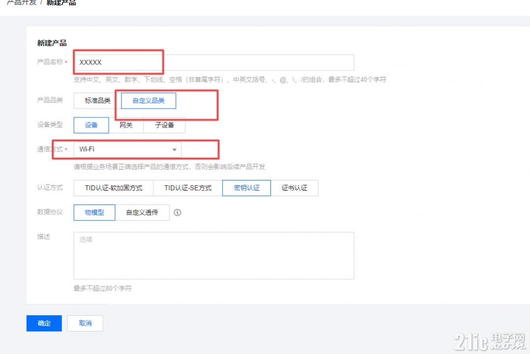

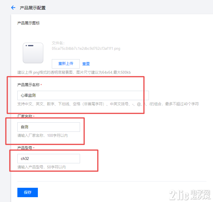

击创建的项目进入产品开发中心,单击新建产品,根据页面提示填写产品基本信息。
进入控制台自定义功能新建功能页面,进入对应设置界面,以为我们这里之需要一个参数即可,就是心率的数据。

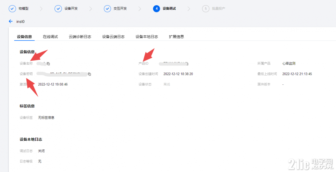

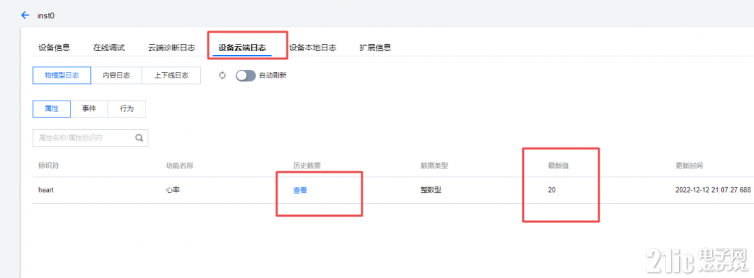

选择新建设备,如下图输入设备名,单击保存,即可创建设备。
设备查看打开后,即可查看设备的所有信息。
在这里我们需要三个设备密钥、产品 ID,这个需要写入程序中。

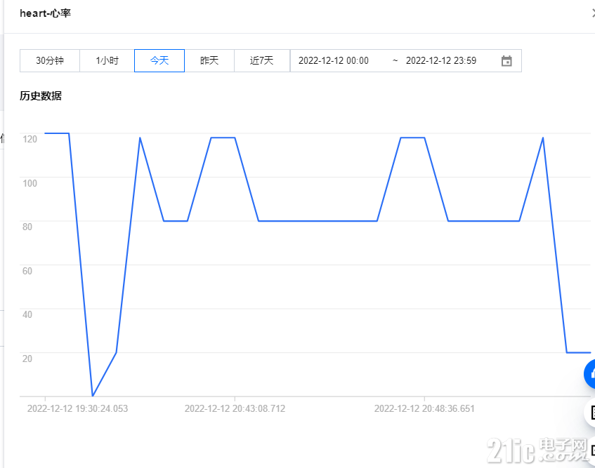

如果设备已经连接,我们就可以查看到相关的数据了。

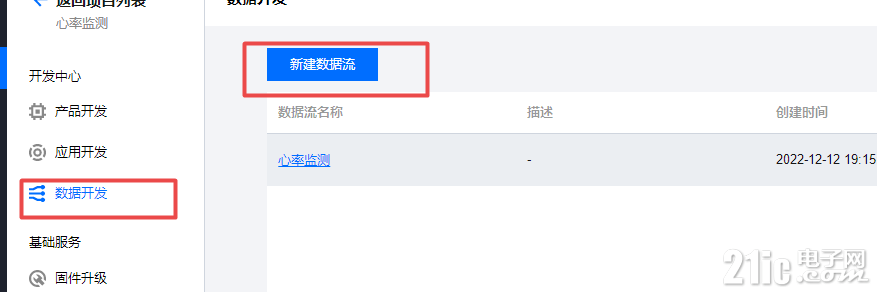

3.2 配置数据流
进入数据开发列表页面,单击新建数据流。
单击已拖放的设备数据节点,界面右侧显示该节点的配置内容。

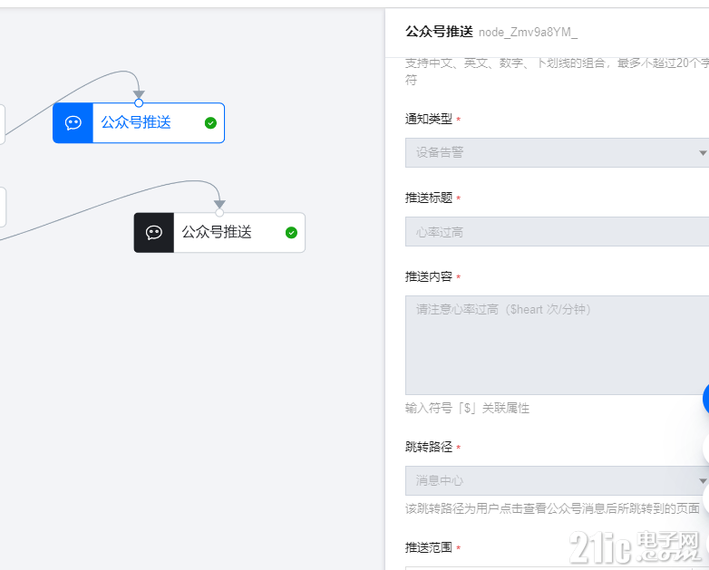

在这个设计中,我使用的是将告警信息推送到腾讯连连公众号。选择通知类型:设备告警或通知消息
设置完输入、处理与输出节点的规则后,单击页面上方保存 > 启用。当启用数据流后,只要该设备上报的数据符合定义的规则,则会触发公众号推送。

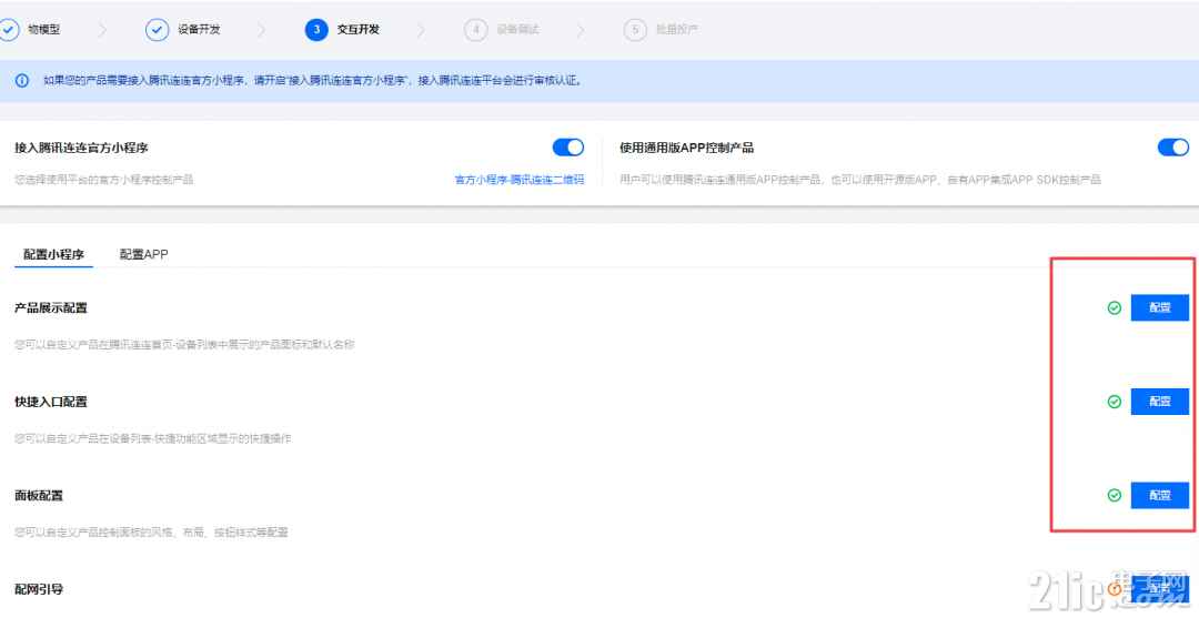

3.3 微信小程序配置
图片配置页,单击选择图片,选择自定义的产品图片并上传。
单击重新上传更换自定义产品图片,单击重置恢复默认产品图片。
通过面板配置,可以自定义产品控制面板的风格、布局、按钮样式等配置。我选择的默认的配置。

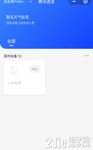

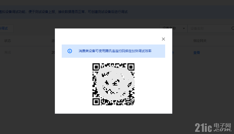

在设备中,点击二维码并扫描就可以在微信小程序中管理上这个设备。

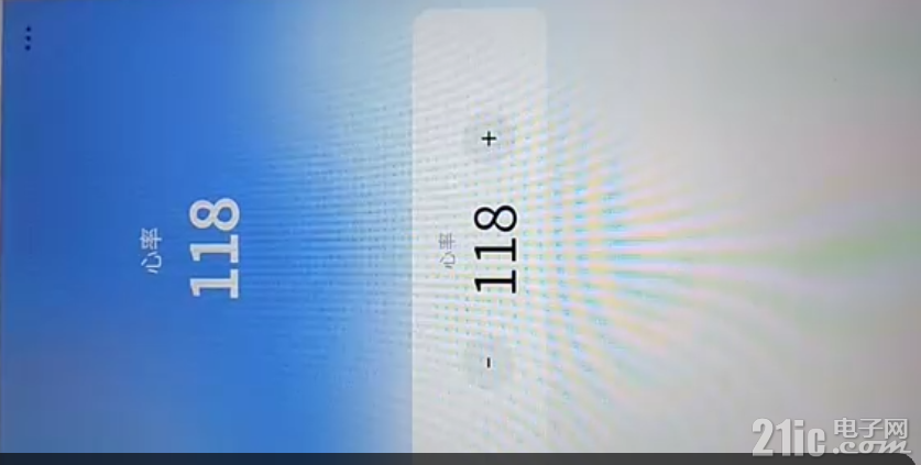

这个是最终的显示效果
到这里物联网的配置就结束了。

在代码中检测脉冲的波峰,并计算心率大小。
  1. vl = Get_ConversionVal(Get_ADC_Val(ADC_Channel_4));
  2.                      highFilter= FirstOrderFilter(&fof_2, vl );
这是计算心率的方式
  1. if( detectPulse( highFilter ) )
  2.                                {
  3. if(lastBeat ==0)
  4.                                    {
  5.                                        lastBeat =tos_systick_get();
  6.                                    } else
  7.                                    {
  8.                                        currentBeat = tos_systick_get();;
  9.                                        uint32_t beatDuration = currentBeat - lastBeat;
  10.                                        lastBeat = currentBeat;
  11.                                        float rawBPM = 0;
  12.                                        if(beatDuration > 0)
  13.                                        {
  14.                                            rawBPM = (float)60000.0 / (float)beatDuration;
  15.                                            valuesBPM[bpmIndex] = rawBPM;
  16.                                            valuesBPMSum = 0;
  17.                                            for(int i=0; i<PULSE_BPM_SAMPLE_SIZE; i++)
  18.                                            {
  19.                                                valuesBPMSum += valuesBPM[i];
  20.                                            }
  21.                                            bpmIndex++;
  22.                                            bpmIndex = bpmIndex % PULSE_BPM_SAMPLE_SIZE;
  23.                                            if(valuesBPMCount < PULSE_BPM_SAMPLE_SIZE)
  24.                                                valuesBPMCount++;
  25.                                            currentBPM = valuesBPMSum / valuesBPMCount;
  26.                                            sprintf(s_temp,"currentBPM:%03d   ",(int16_t)currentBPM);
  27.                                            LCD_ShowString(0,200,s_temp,GREEN,BLACK,24,0);
  28.                                        }
  29.                                    }
  30.                                }
这里是画线的方式,为了减小刷屏占用的时间,需要把之前的线擦除,然后重新画线。实现代码
  1.             LCD_DrawLine((dot_index-1)*2,120-pre_pix,(dot_index)*2,120-(uint8_t)pix[dot_index],BLACK);
  2.                                                     pre_pix = (uint8_t)pix[dot_index];
  3.                             pix[dot_index] = (uint8_t)((highFilter-max_minus)/scale);
  4.                             LCD_DrawLine((dot_index-1)*2,120-(uint8_t)pix[dot_index-1],(dot_index)*2,120-(uint8_t)pix[dot_index],RED);
这就是最终效果。
