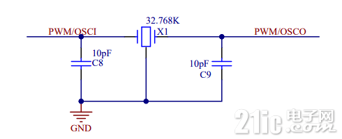

第一板子介绍:如下图,左上角供电和ISP接口采用了当前主流的Type-C接口,比很多还是用Micro-USB的口要好很多,右下脚圈起来的地方, 接32.768kHz振荡器,作为Base Timer时钟源,以为是RTC,多想了。目前空焊,补全对开发者友好很多。

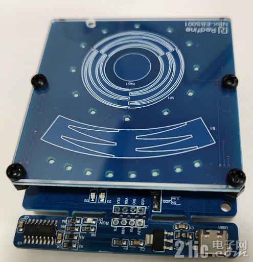

两块板子结合后测造型见下,还是紧凑,但另外面张牙舞爪,不太友好,没有塑胶柱子,容易扎手。

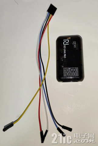

此次也弄了一个仿真器,如下图,比较小巧,功能实用,带脱机和显示屏,非常赞!主要是来体验TK功能的,没有这伙计开不了工。

最大支持多大的晶振呢?
yeates333 发表于 2023-2-2 16:14 | 显示全部楼层
板子没有RTC的吧。

开发板上采用的RD8T36P48,高速 1T 8051 内核 Flash MCU ,8 Kbytes SRAM ,64 Kbytes Flash,0~4 Kbytes LDROM,6 Kbytes独立EEPROM, 31通道可低功耗高灵敏度触控电路,17路12位ADC,14路16位PWM,5个定时器,乘除法器,1路UART,6路USCI(UART/SPI/IIC) ,LCD/LED驱动,CRC校验模块,模拟比较器,可外接32.768kHz振荡器
