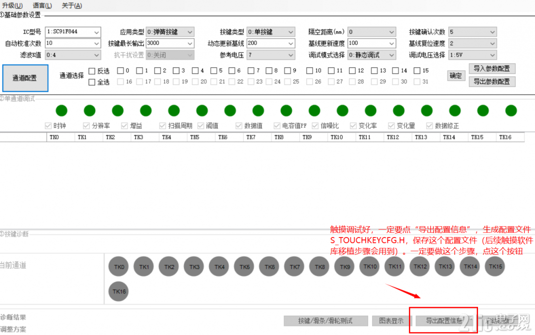

在《新定义 RD8 系列 TouchKey MCU 应用指南》文档里有介绍,完成按键诊断并且测试通过后,点击“导出配置信息”按钮生成配置文件 S_TOUCHKEYCFG.H,将生成的配置文件保存(后续触控软件库移植融合步骤会用到,请保存好)
