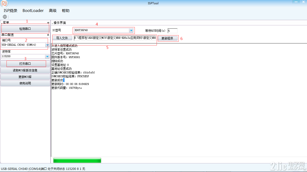

那么先测试下ADC吧,编译后,使用ISP工具进行烧录
20678df8fb72faeb63f8f46861bd9717

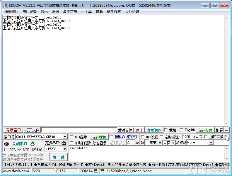

按上图顺序进行操作,ISP烧录完成后使用串口进行测试
263810b7a7555edb9ff34dc0c2035a83
ADC通道的采样值会通过串口打印出来
USCI1测试结果如下
a53a0c9bade94505689a832badf3d810
