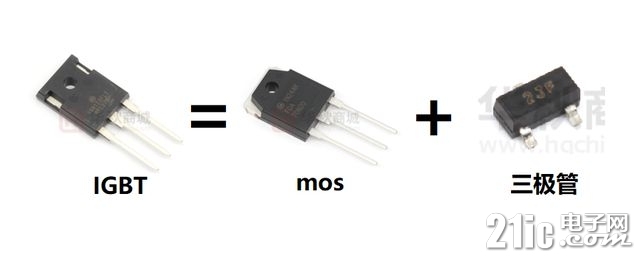

IGBT全称为绝缘栅双极型晶体管(Insulated Gate Bipolar Transistor),可以等效看做是MOS管和三极管的结合体。
图片来源:华秋商城

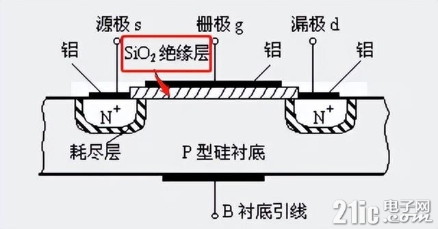

MOS管从结构上主要特点是在金属栅极与沟道之间有一层二氧化硅绝缘层,因此具有很高的输入阻抗。这就是其名称中“绝缘”一词的由来。
由于绝缘层的存在,在栅极与源极之间加电压后,是通过电场的作用下吸引载流子形成导电沟道,所以工作原理可以理解为它是利用VGS来控制“感应电荷”的多少,以改变由这些“感应电荷”形成的导电沟道的状况,然后达到控制漏极电流的目的。所以这就是其名称中“场效应”的来源。
在一些高电压驱动场景中,需要高耐压的MOS,这样就要从构造上做调整,内部结构就要做的很厚,同时带来的新的问题就是导致导通电阻增大。不同耐压的MOS管,其导通电阻中各部分电阻比例分布也不同。
比如耐压30V的MOS管,其外延层电阻仅为总导通电阻的29%,耐压600V的MOS管的外延层电阻则是总导通电阻的96.5%。想要获得高阻断电压,就必须采用高电阻率的外延层,并且厚度增加。这就是高耐压MOS的导通电阻高的原因。

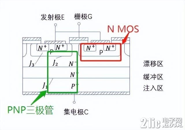

如下图是IGBT构造示意图,相当于在MOS管的基础上再叠加一个三极管。通过PNP和NPN的组合构成了PNPN的排列,这样同时就实现如其名字的特点,“绝缘栅”和“双极性”。
图片来源:华秋商城

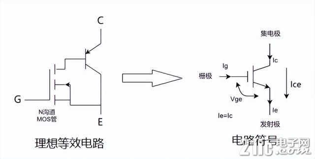

如下图所示,从它的等效电路图来看,当在栅极加正向电压后,MOS管导通,这样PNP三极管的集电极与基极形成低阻状态,此时三极管也就相继导通,这样相当于IGBT的集电极和发射极导通。当栅极电压取消或负压时,IGBT的集电极和发射极关断。这样IGBT就实现了MOS管的高输入阻抗和晶体管的低导通电阻特性,可以当做开关应用在大功率的驱动电路中。

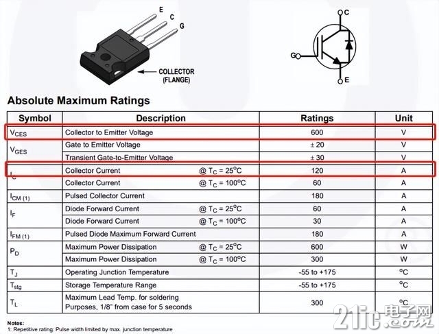

如下是仙童半导体的FGH60N60SMD规格参数,主要应用在太阳能逆变器UPS,焊机等领域,可以看到耐压可以达到600V,Ice在常温下可以达到120A。
图片来源:华秋商城
