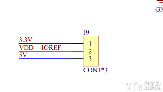

 楼主| 51xlf 发表于 2022-12-17 10:58 | 显示全部楼层 |阅读模式
使用ISPTool给单片机下载程序的时候,把J9拔下来了。
在带电的情况下,不小心插在了3.3V上。结果不能下载了。
再次使用ISPTool下载的时候提示错误。
寻思这个是电压的问题吗?赶紧去https://www.rdsmcu.com/shop/#/goodsDetail?goodsId=38
查找了相关的资料。供电电压是宽电压从2V到5V都可以的
又把电压回5V,结果下载程序还是这个问题。
多次实验也不行,以为是芯片锁死了。
咨询一下新定义的吴经理。太晚了,没有回复。
结果第二天,电脑开机,重新下载程序。
又可以下载了。
吴经理给的回复是可按照下面的操作,试试。
  1. 高级—>日志等级, 设置等级为调试,再来一次,
  2. 高级->日志路径,信息可以参考一下
