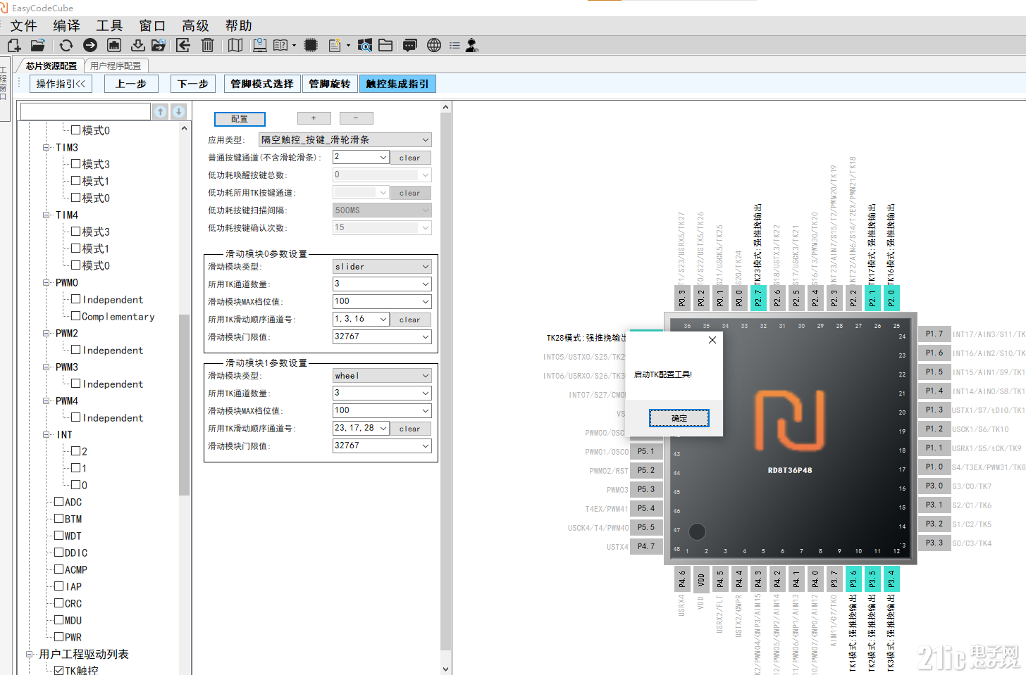

首先就是调试TK,根据官方文档及前辈经验,基本上是可以依葫芦画瓢了。
配置通道
c528937fad57b88fcf7631a467838854

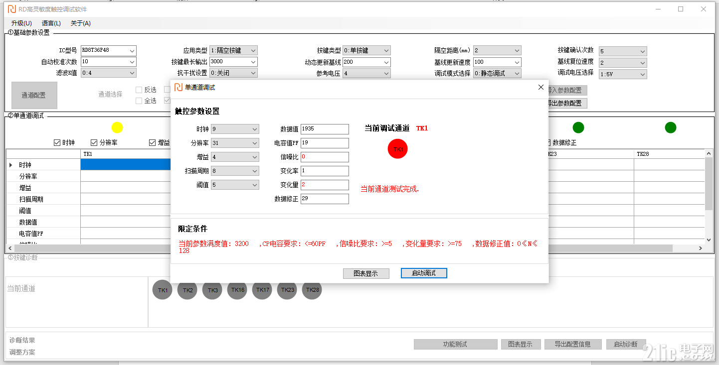

一直不按提示操作,最后TK变红,如下图:
bfcf5ad9c86f574c1cf63519643890bf
完成后 TK变绿,如下图:
c68952c669c90ee3bcd64510700323bb
调试过程中发现,提示要将收按上TK这个过程好像等待时间比较短,觉得没等到按上去就开始采样了,不是很智能的样子。但应该是规避不按或者按错一直卡死的问题。
调试整个过程都是一来提供的魔盒和RD-LINK-PRO,看似非常人性化,调试很顺利,但是调完这个还是懵懂的,不像配置寄存器能看到那么直观,也许是我才开始调,很多资源为了解到。手册里面内容如下:

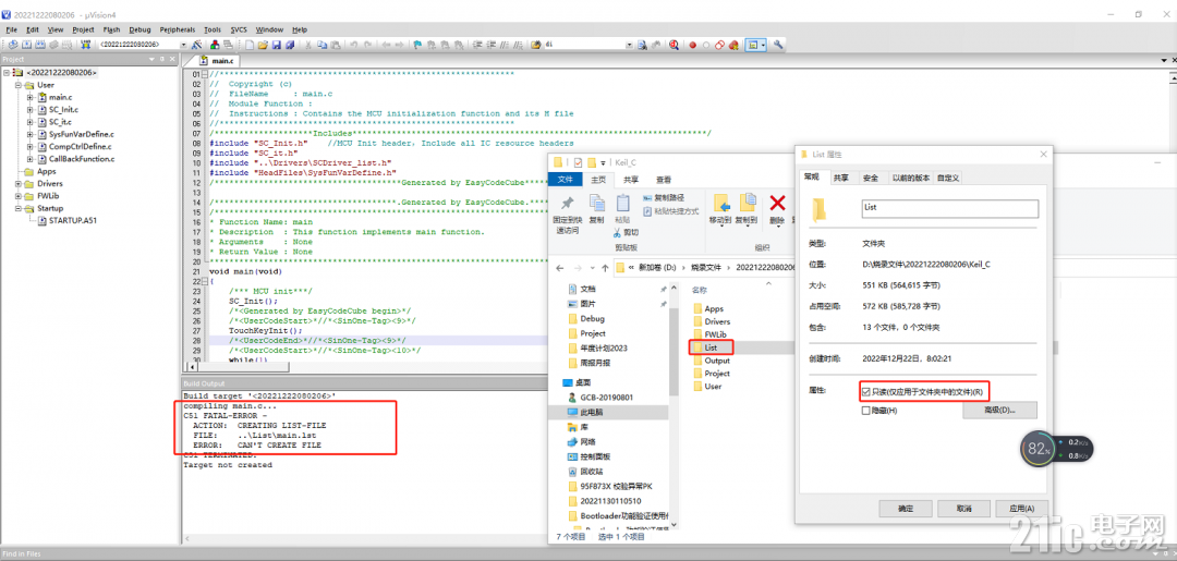

生成代码后,出现带中文目录编译不过,但是实际其它同样是模板工程能编译通过。
如下图都是RD8T36P48芯片型号工程,后面也重新试了下,魔盒生成的其它模板带中文目录也是编译不过的。带中文目录生成的工程还提示找不到芯片,开始以为提示找不到芯片是其它的问题,后来验证发现应该也是这个魔盒生成的代码,不能识别中文目录引起的。
8c9846014a800406857ab60e5fc27fe6
官方帮忙确认是否此问题引起,是否可以改善。
RDS小新 发表于 2022-12-21 18:02 | 显示全部楼层
您好,请添加QQ:2881915443,将您的工程文件发过来,给您提供帮助
RDS小新 发表于 2022-12-22 10:11 | 显示全部楼层
打开工程文件根目录-->右键“文件夹属性”-->将“已读”取消勾选,重新编译程序
