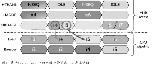

  对功耗敏感型应用来说每个nano-watt都很重要,Cortex-M0+内核是一个极好的选择。M0+基于Von-Neumann架构(而Cortex-M3和Cortex-M4内核是Harvard结构),这意味着它具有更少的门电路数量实现更低的整体功耗,并且仅仅损失极小的性能(Cortex-M0+的0.93DMIPS/MHz对比Cortex-M3/M4的1.25DMIPS/MHz)。它也使用Thumb-2指令集的更小子集(如图3所示)。几乎所有的指令都有16位的操作码(52x16位操作码和7x32位操作码;数据操作都是32位的),这使得它可以实现一些令人感兴趣的功能选项以降低CPU功耗。
  节能性功能选项首要措施就是减少Flash存储访问次数。一个主要的16位指令集意味着你可以交替时钟周期访问Flash存储器(如图4所示),并且可以在每Flash存储访问中为流水线获取两条指令。假设你在存储器中有两条指令并对齐成一个32位字;在指令没有对齐的情况下,Cortex-M0+将禁止剩余的一半总线以节省每一点能耗。
