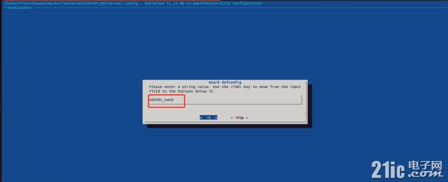

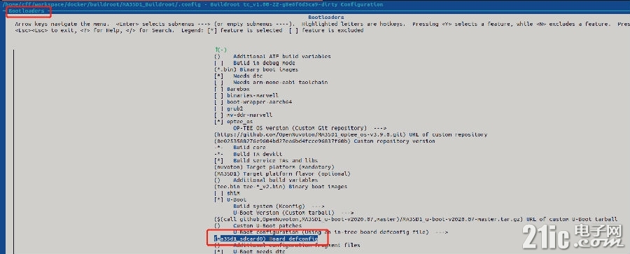

 楼主| 豌豆爹 发表于 2022-12-26 10:39 | 显示全部楼层 |阅读模式
MA35D1如何修改开机启动
七毛钱 发表于 2022-12-26 12:23 | 显示全部楼层
修改开机启动步骤如下:
1、buildroot根目录输入: make menuconfig
2、选择bootloader
3、选择下图的位置,回车进入,然后修改成需要启动的选项(ma35d1_sdcard0、ma35d1_sdcard1、ma35d1_nand、ma35d1_spinand)
4、保存退出,然后执行下面的3个命令:
$ rm -rf dl/arm-trusted-firmware dl/uboot dl/linux dl/optee-os
$ make arm-trusted-firmware-dirclean uboot-dirclean linux-dirclean optee-os-dirclean
$ make
