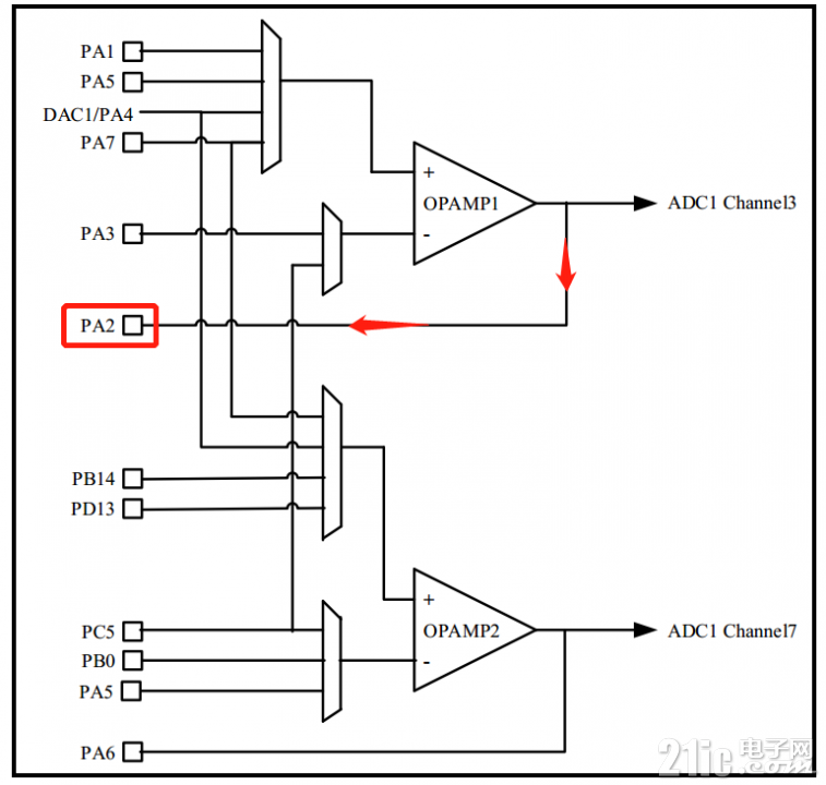

最近有人问了我这个问题,主要是他IO口不够用了,
资源上用到了内部运放,同时内部级联到比较器,所以运放输出信号不需要用到,
所以就想把运放输出单独配成普通GPIO使用,还能省出一个IO出来,美滋滋
然后我就打他脸了,上图~噔噔蹬蹬。。。
看到没,人家内部已经连上了,所以这个时候无论你GPIO配置成什么模式,都会受到运放输出信号的影响
还是老老实实空出一个IO吧
