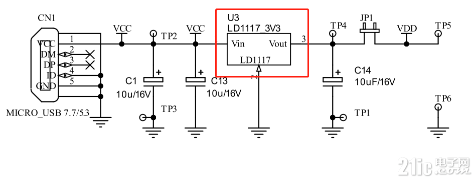

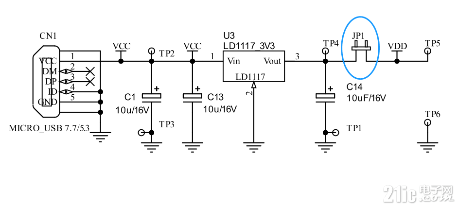

板子预留了测试点,JP1,去掉跳线帽,将万用表串联进去即可测量功耗。
槽点:
1、板子选用的LDO是LD1117_3V3 ,这是一颗非低功耗的料;
2、板子上所有的VDD都连在了一起,比如AT24C02供电,ADC采样电阻供电等,这些也在消耗电流:
最后勉强测试了一下进入深度停机模式下的功耗,数据没有什么意义。
