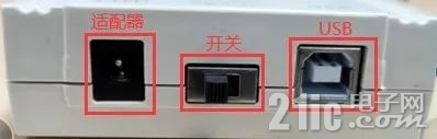

01. 烧录器硬件说明

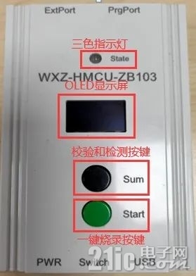

烧录器正面有三色指示灯、OLED显示屏、校验和检测按键和一键烧录按键。
烧录器侧面接口分别是编程烧录接口、扩展接口、适配器、开关和USB接口。

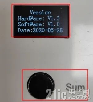

3.2  固件版本查询

电源:适配器电源输入接口,输入的电压范围为5-12V,超过12V烧录器会启动过压保护功能。
开关:电源选择开关,拨到哪端就选择哪个电源输入。

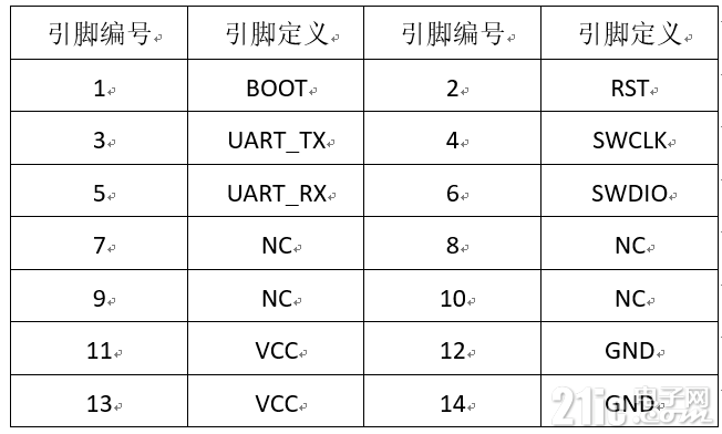

编程接口:此接口提供了电源、ISP、SWD的下载接口,需要将相应的引脚与被烧录芯片连接。
如果选择的是SWD下载,则需要连接2(RST,也可不接)、4(SWCLK)、6(SWDIO)、13(VCC)、14(GND)引脚。右上角为1脚,右下角为2脚,左下角为14脚。
编程接口

烧录状态指示灯:三色指示灯,绿色表示烧录成功,蓝色表示烧录中,红色表示烧录失败。
OLED显示屏:用来显示烧写的相关指示信息,比如烧写程序型号、烧写类型、程序校验和、烧写成功次数和烧写失败次数。
校验和检测按键:用来进行校验和比对,检查烧录进去的程序是否成功。
一键烧录按键:用来进行一键烧录。烧录时按一下该按键即可完成一次烧录。

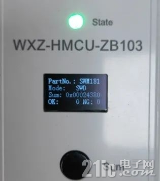

OLED显示屏显示的内容如下所示:
PartNo:芯片类型。
Mode:模式选择,ISP和SWD两种。
Sum:校验和,下载的bin或者hex文件的校验和。
OK:下载成功计数,最大999999。
NG:下载失败计数,最大 99,然后重新从0计数。
首先通过USB或者适配器给烧录器供电,开关拨到相应的那端,此时OLED显示屏会显示相关信息,三色指示灯显示绿色,蜂鸣器鸣响一声。

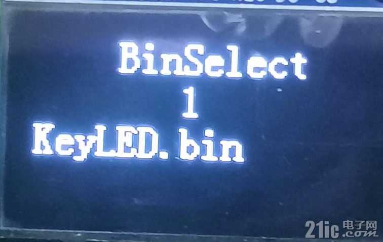

选择需要烧录的程序编号,下面两行可显示文件名称,SUM按键为切换ID,Start按键为确认选择。

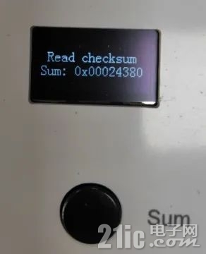

如需要校验,按一下烧录器上的“Sum”按键,可以查询烧录完成后的芯片内程序的校验和是否与下载的程序的校验和一致。

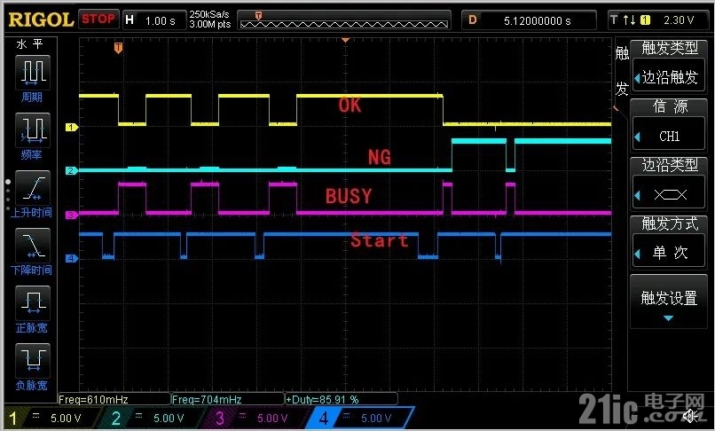

3.3.2 烧录机台接口
OK为输入低电平有效,NG、OK、BUSY为高电平输出信号。电平信号为3.3V。下图为烧录成功3次失败2次示意图。
开机时候会检测VEXT电压,如果没有电压,则内部会输出3.3V电压到VEXT上。
