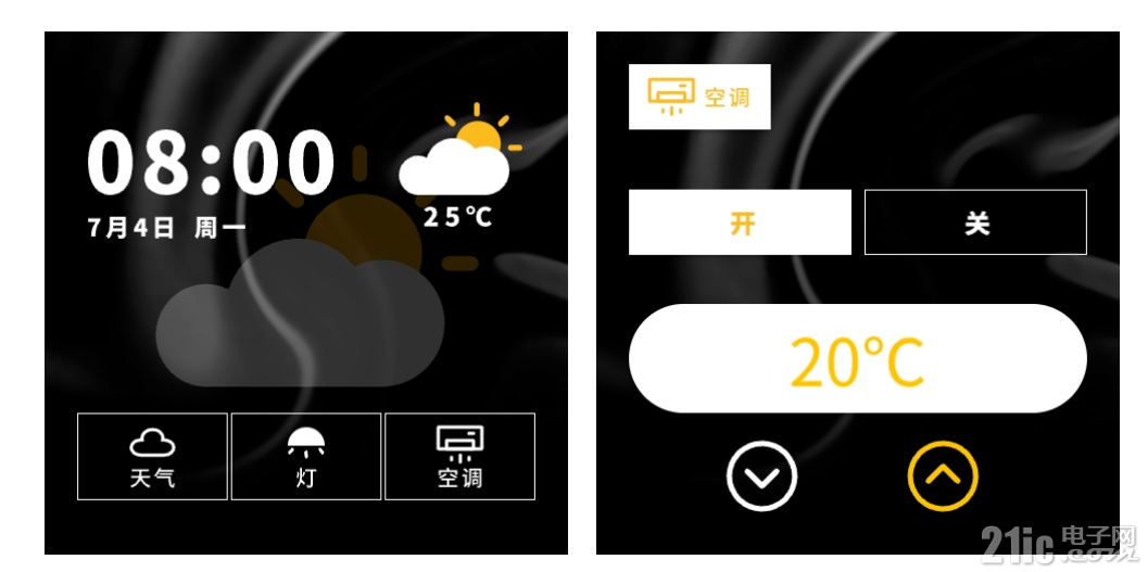

针对86盒智能开关触摸屏产品,应用框图如下:
显示采用4寸电容触摸,480x480分辨率的IPS TFT-LCD模组。采用RGB565接口驱动显示,通过PWM进行背光调节,I2C接口的电容式触摸控制。实现86盒产品的UI显示,平滑的触摸操控,可按照白天、黑夜或环境光线的变化自动调节显示亮度。
