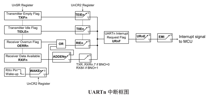

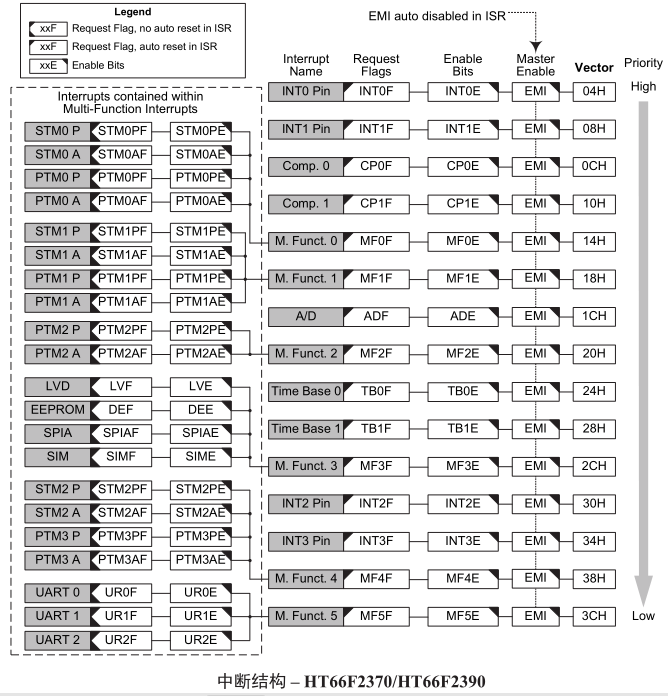

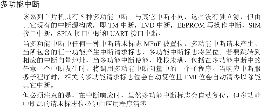

    这篇博客是我第一次使用合泰8位单片机遇到的困难的记录,之前对51,32单片机中断的认识只停留在一个中断对应一个中断函数,但合泰单片机使用了多个中断共用一个中断函数,这种类型的中断统称为多功能中断,包括 TM 中断,LVD 中断,EEPROM 写操作中断,SIM接口中断,SPIA 接口中断和 UART 接口中断。下面直接放simHT66F2390规格书的原图。

这在214页
但要使用多个同类型的中断时,这里以UART0,UART1为例,我们只需要在原来使用一个中断的基础上上判断哪一个中断旗标被置1,就可以使两个中断互相独立使用。(原本因为我的错误思路导致只能交替使用两个串口中断)
 楼主| 慢动作 发表于 2022-12-31 13:28 | 显示全部楼层

这在191页

这里要把MF5E多功能中断打开,这是重点!至于上面的配置可以参考规格书

这里中断地址可以参考上面的图表
