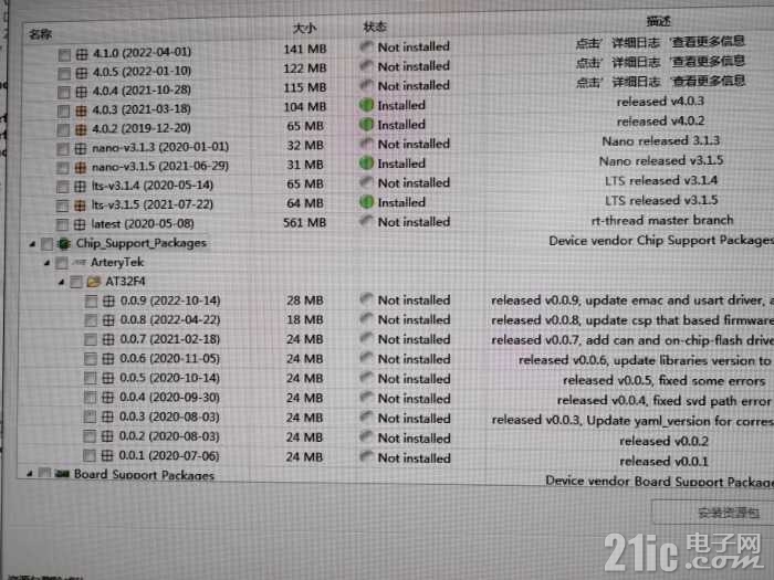

RT-Thread STUDIO的SDK管理器中还没有发现AT32F437-START板的支持。但是在GITHUB的RT-Thread中,BSP包内已经支持了好多个AT32的START板。

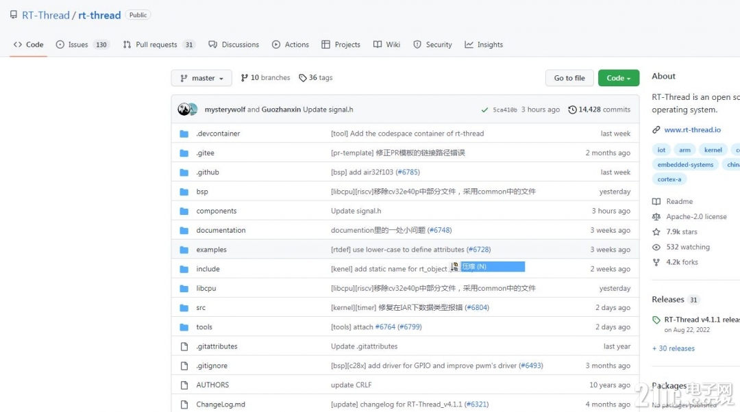

如果需要移植RT-Thread,直接使用这个BSP包内的工程也是很方便的。

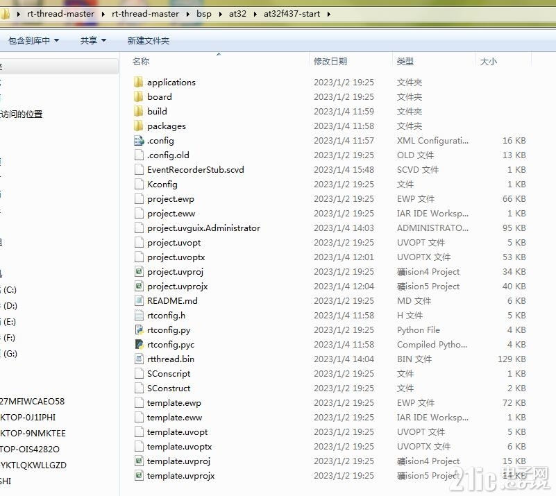

把整个RT-Thread下的Master分支下载下来。

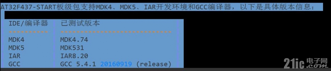

在AT32F437-START文件夹内,可以看到已经建好的MDK等工程。可以支持多个编译器和IDE.

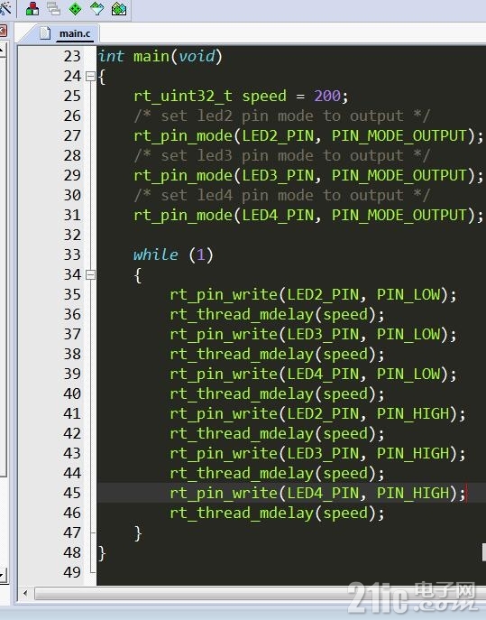

用MDK打开工程,在MAIN内是三个闪灯的应用。
编译好之后,直接下载到板子上。可以运行。

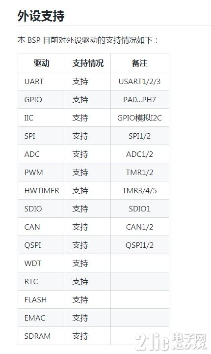

官方已经做好了好几个外设的驱动,可以直接打开使用的。
打开EMAC和RTC看一下效果。

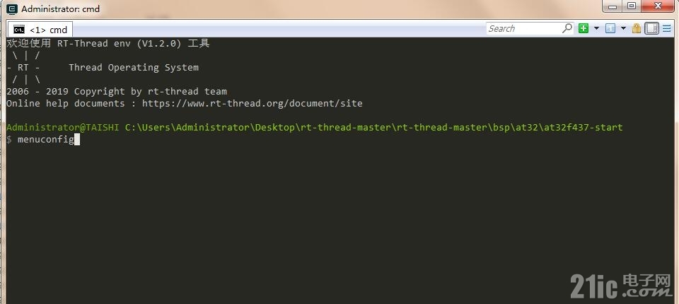

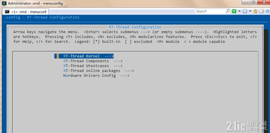

在AT32F437-START文件夹,运行RT-Thread env工具。打开menuconfig图形配置
打开EMAC和RTC.保存退出。
使用scons --target=mdk5命令重新生成MDK工程。
重新打开工程后,编译下载。可以运行。

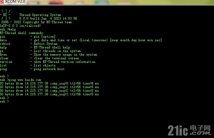

如果没有连接网线就启动运行了,会出现EMAC初始化通不过。后面再连网线也不行。
要先把网线连上再启动,就正常了。可以PING通BAIDU.

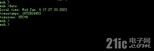

用date命令测试一下RTC.

sheltonyu| | 2023-1-5 13:50 | 只看该作者
您好,在RT-Thread Studio sdk管理器中可安装at32 chip support packages包,安装好csp,新建工程时选择at32f437系列型号就可以使用
qiangtech|  楼主 | 2023-1-5 14:02 | 只看该作者
sheltonyu 发表于 2023-1-5 13:50
您好,在RT-Thread Studio sdk管理器中可安装at32 chip support packages包,安装好csp,新建工程时选择at3 ...
这个知道。从选择芯片开始。不是选择开发板开始的,需要自已配置一些引脚。
