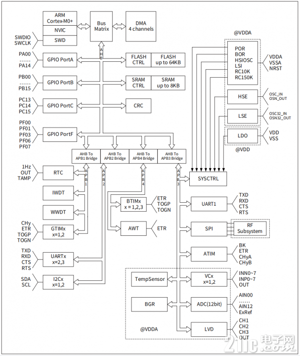

武汉芯源半导体持续深耕物联网领域,继推出蓝牙系列芯片CW32R030后,再次推出Sub-1G系列产品CW32W031。该产品是基于CW32L031与PAN3028的SIP芯片,采用7.5mm×7.5mm×0.75mm超小尺寸QFN64封装,集成无线收发器。高集成度的设计大大减少了其他外部元器件,从而降低了整体BOM成本。CW32W031系列产品不仅可以简化开发流程,加快产品上市,同时还能提供更高的安全性和灵活性。
图:CW32W031内部框图

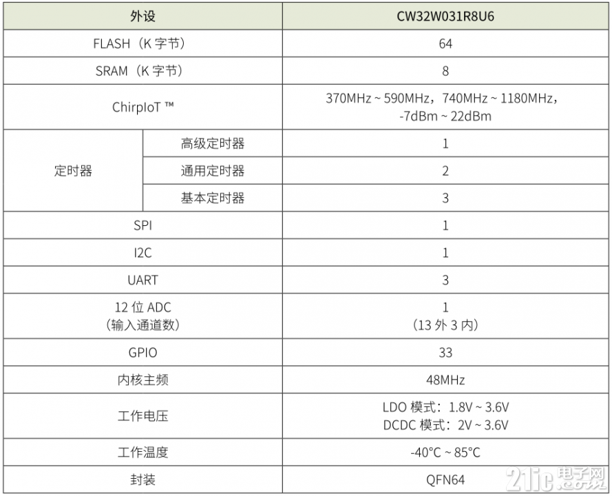

CW32W031同时内置Cortex-M0+内核,最高主频48MHz,FLASH容量为64KB,SRAM为8KB;外设主要包括:1路12位ADC、3路UART、1路IIC、1路SPI以及多路定时器等功能模块。非常适合窄带物联网产品应用领域,比如:无线自动抄表、远距离数据通信、智能家居、工业物联网、智慧农业、供应链物流等。
图:CW32W031家族产品功能列表

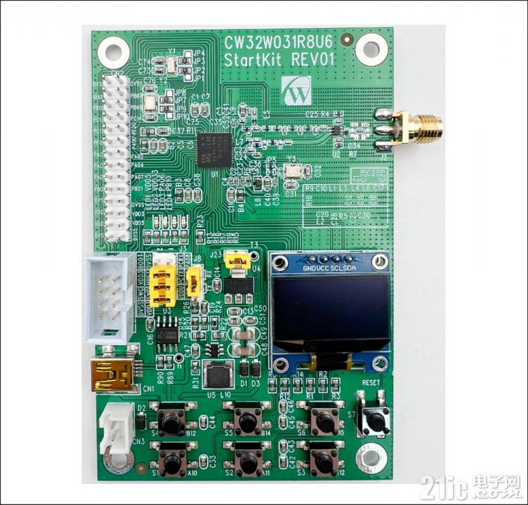

武汉芯源官方网站已经发布了CW32W031的数据手册、用户手册、应用笔记等技术文档,以及配套的StartKit开发板资料、底层外设驱动软件库和应用例程等SDK资料,以方便用户开展产品评测,加速新产品的开发进程。
CW32W031R8U6 StartKit开发板
