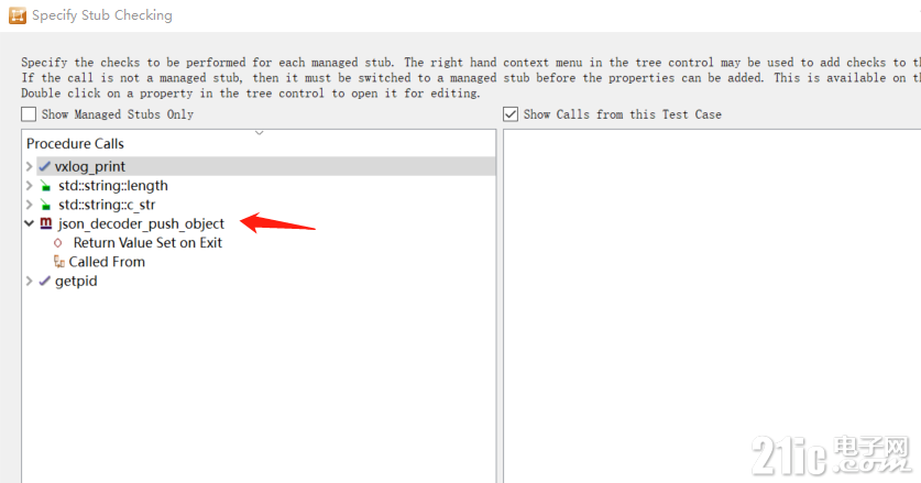

如果想让桩函数真正代替你想要替换的函数,那么(1,2,3)设置位置:
(4)设置位置:

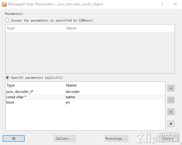

1. 输出类型一定要相同。这个需要设置:
2.输入参数类型和数量,位置等一定要对上。这个需要设置

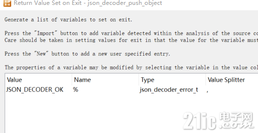

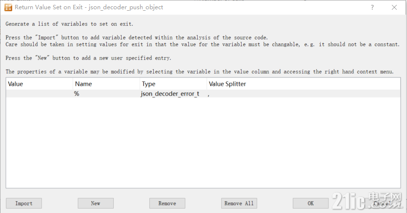

3. 返回值需要在右侧设置
4. 你期望的返回值需要在具体的CASE设置:
