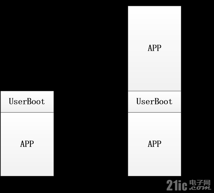

1、存储器划分
SWM181xB的Flash总大小为120K,其中前96K用于APP,后24K用于UserBoot,芯片上电先执行UserBoot,然后跳转到APP
SWM181xCFlash总大小为248K,UserBoot在96K起始的24K处,若程序大小超过96K,则需要在Keil中做如下设置:

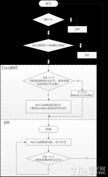

执行流程
B0接低时,上电后芯片直接执行APP
B0接高时,上电后芯片检查地址0x18020处内容:
l 若内容不是0x0B11FFAC,则执行ISP代码,可通过串口烧录APP
l 若内容是0x0B11FFAC,则跳转到UserBoot

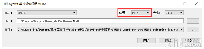

程序下载
UserBoot
可使用SWMProg、SYNWIT_ISP等可将代码下载到指定位置的软件下载
APP
可使用Keil下载
下载时不要选全擦,否则会把之前下载的UserBoot擦掉
使用其他工具给SWM181xC下载时需要注意:若程序大于96K需要避免下载工具将0x18000-0x1E000的UserBoot覆写掉
可以将APP和UserBoot的bin文件合并成一个然后再用批量工具烧录
