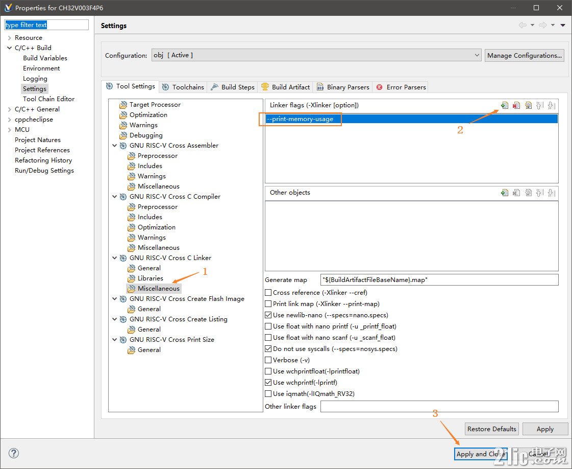

Q6: MRS如何设置编译后显示文件内存占比?
A6: 在编译配置界面添加--print-memory-usage参数。

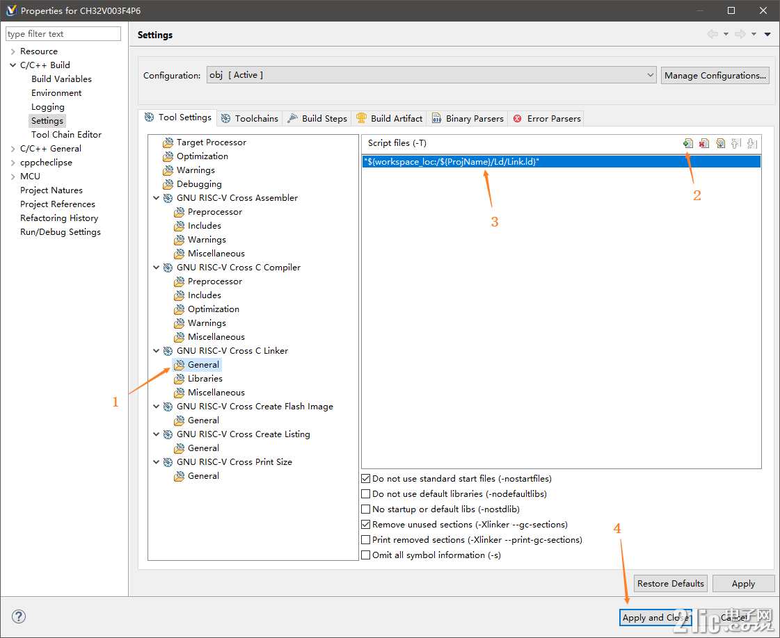

Q7: MRS中如何添加链接脚本文件?
A7: 在工程属性页中添加.ld文件引用。

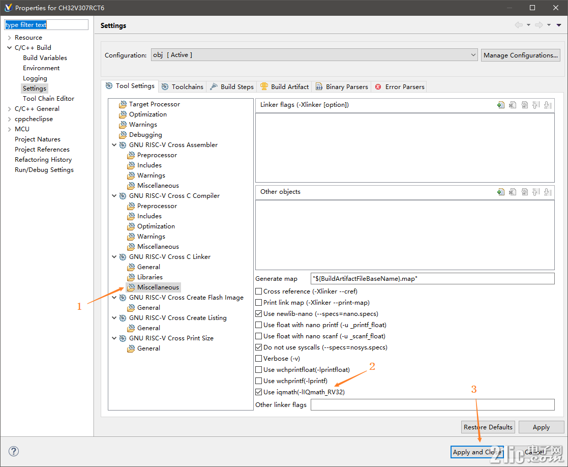

Q11: MRS中如何调用IQmath库函数?
A11: 添加"IQmath_RV32.h"头文件引用,工程属性页中勾选”Use iqmath”选项。

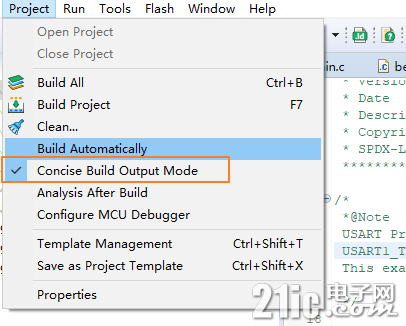

Q13: MRS中怎么查看详细的编译过程信息?
A13: 编译前去除主菜单项的勾选:” Project->Concise Build
Output Mode”
