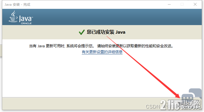

(3)等待安装完成(20s左右的时间),关闭界面。

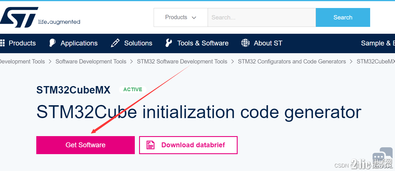

(1)官网下载安装包,选择“Get Software”。
(2)选择对应的STM32CubeMX版本信息,本用例使用STM32CubeMX-5.3.0版本实测。

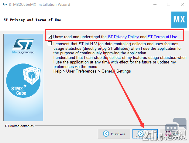

(3)打开STM32CubeMX-5.3.0安装包,点击“Next”。
(4)同意协议“I accept the terms of this license agreement.”,点击“Next”。
(5) 勾选第一个即可,第二个选项是是否同意ST公司收集你的个人使用信息等。

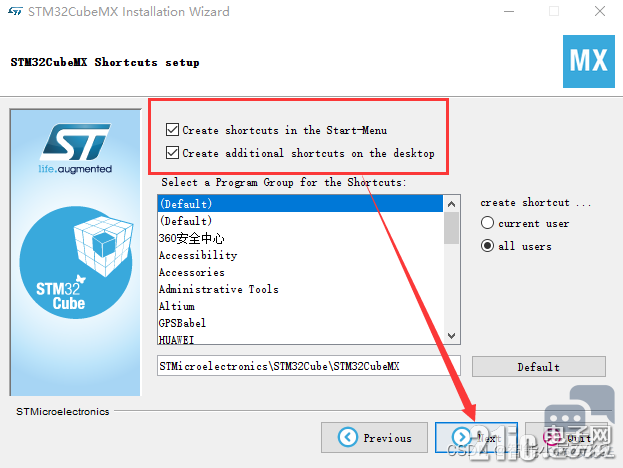

(8) 默认设置,点击“Next”即可。

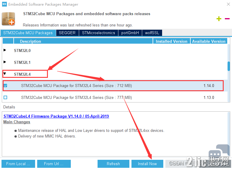

(1)打开桌面快捷方式STM32CubeMX 软件,点击右上角“Help”,选择“Manage  embedded  saftware packages”
(2)如下所示的选择型界面,勾选所需的HAL库,本例程以《智能小屋ZYXC》开发的STM32L431RCT6开发板作为演示,选择的则为STM32L4 —>STM32Cube MCU Package for STM32L4 Series(Size:712MB) 1.14.0版本。
000931asdi8484xwt4tczj.png [size=0.83em]
下载附件
[color=rgb(153, 153, 153) !important]昨天 00:09 上传
(3)安装完毕后,点击右下角的Close即可。
