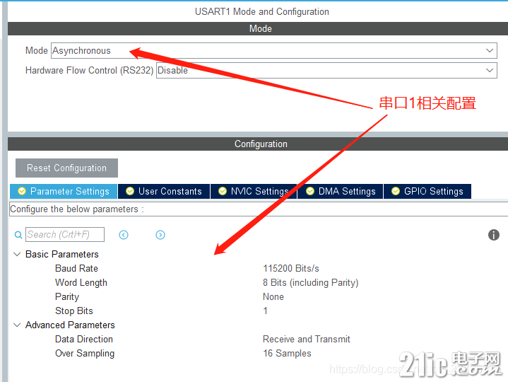

1)、串口一配置。
watermark,type_ZmFuZ3poZW5naGVpdGk,shadow_10,text_aHR0cHM6Ly9ibG9nLmNzZG4ubmV0L3FxXzMzNzI4MDk1,size_16,color_FFFFFF,t_70.jpg
