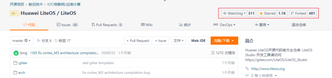

https://gitee.com/LiteOS/LiteOS/issues为了更容易找到“LiteOS”代码仓,建议访问https://gitee.com/LiteOS/LiteOS,关注“ Watch”、点赞“Star”、并“Fork”到自己账号下,如下图。
