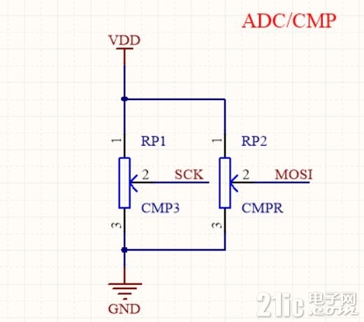

我改了一下例程EBS002->FUNCTIONDEMO_NBK_RD8x3x_EBS002。原理图:

                 模式4:使用ADC采样AIN15上的可调电阻,在数码管上显示ADC采样值

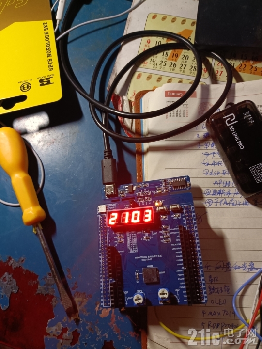

默认是模式0,我改为模式4,代码如下:

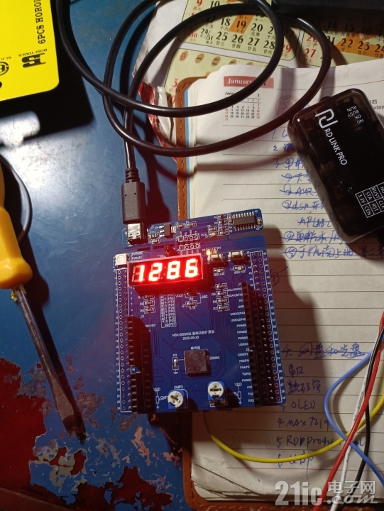

效果图:
说实话,板子刚到时,我都插上试了一下,又拔下来了,重插就有点不太方便,插不到底了。
