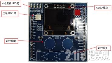

最近新定义在节前又为大家带来了新惊喜,那就是与NBK-RD8x3x 核心板相配合的功能扩展板NBK-EBS002NBK-EBS003,其外观如图1和图2所示。
1 NBK-EBS002
2 NBK-EBS003

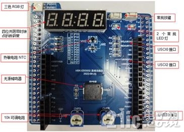

由图可知,NBK-EBS002是一个以4位数码管为显示器件的功能板,并配有RGB_LED、蜂鸣器、NTC热敏电阻、以及2LED2个按键和2个可调变阻器。
而对于NBK-EBS003,则是以I2C接口的OLED屏为显示器件,并配有ESP-12 WIFI 模块及4LED,且带有极具特色的Slide滑条和2个触摸键,能满足设置快速设置、功能选择等要求。
3 NBK-EBS002功能分布
4 NBK-EBS003功能分布

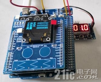

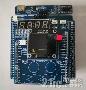

2块功能板在与核心的配合上是采用叠层结构,见图5所示。当然也可以单独与核心板来组合使用。
5 组合方式

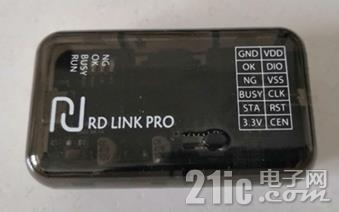

此外,还购置了一个调试下载器,见图6所示。其实除了功能外,它更吸引人的是其颜值。
6 调试工具
在与开发板连接的情况下,其状态显示如图7所示。
7 调试工具

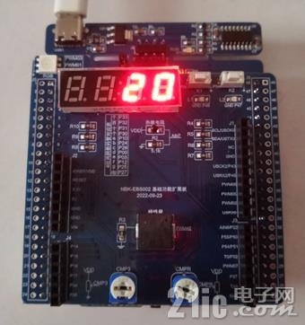

为了掌握功能扩展板的性能,对相应的例程进行了测试。

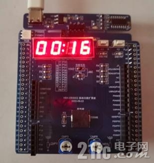

9所示的是基于数码管显示的电子时钟,它是通过定时器T0来产生秒信号,并在时、分、秒的变量配合下完成进制间的变换处理。
此外,比较有意思的是其调用显示函数的形式:
Led_Display( Miao%10 , Miao/10 , Fen%10 ,Fen/10 , 0x04 );
这样的形式还是比较少见的,所示说还是比较有意思的。
后面打算为它再添加一个以按键来调整时间的功能就更具实用价值了。此外,与板载蜂鸣器配合还能实现闹钟提示作用。
9 电子时钟

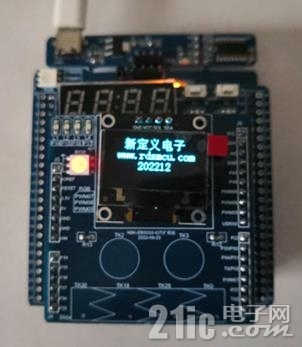

NBK-EBS003功能板的特点之一就是以OLED屏来显示信息,从而使的其输出信息量更大,其显示效果如图14所示。
14  OLED屏显示

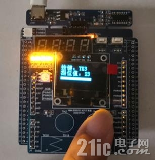

在与触摸功能配合时,可完整地显示操作状况并控制4LED的工作状态。
15  触摸调控

目前,还没见使用ESP-12 WIFI 模块的测试例程,无线通信的用途在现在还是很有市场的,值得深入研究。
