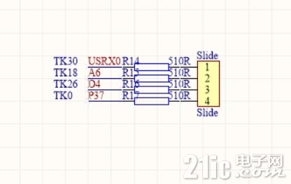

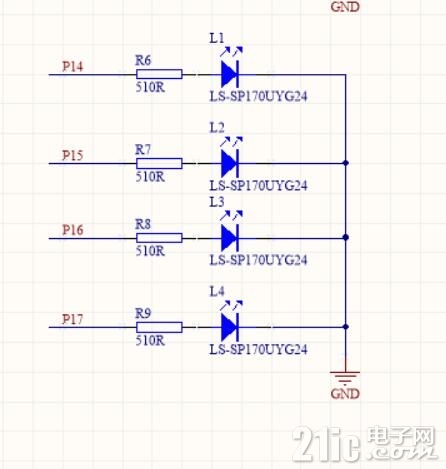

我在EBS003 IOT扩展版例程TOUCHKEY_SLIDE_NBK_RD8x3x_EBS003做了修改。
原理图:
代码:

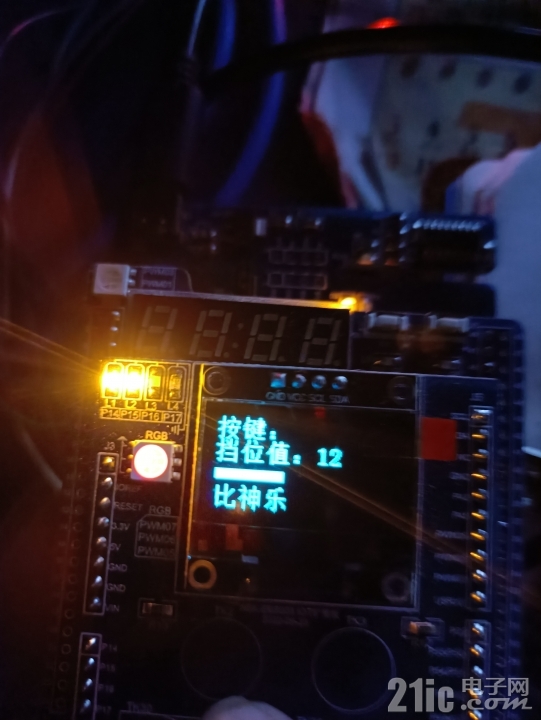

效果图:

OLED怎么点不亮嗯
 楼主| 比神乐 发表于 2023-5-10 22:10 | 显示全部楼层
可以点亮啊
