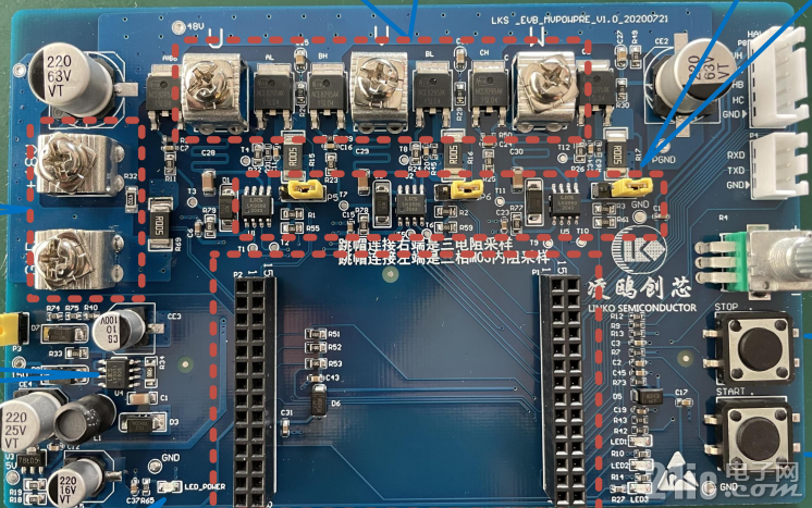

将mcu系统板插在功率板底座上,同时利用串口转TTl模块,将器RX与TX引脚与mcu排针的TX1和RX1对应连接,可以从串口上查看WDT的信息,本例子主要是将喂狗时间设置为2s,当按下start按键,则喂狗不会发生异常,流水灯正常运行,当按下Stop键则停止喂狗,WDT会进行全局硬件复位。
