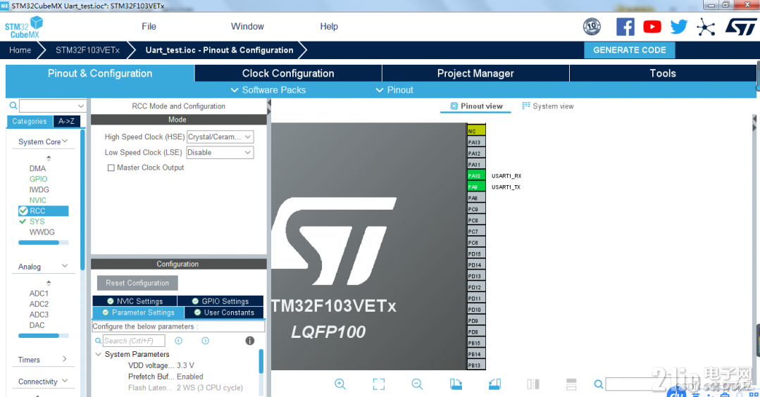

 楼主| caoyunhj2301 发表于 2023-1-26 13:33 | 显示全部楼层

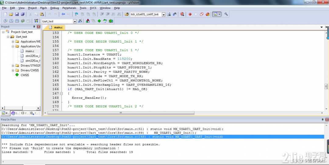

  如图4和图5所示,我们在STM32CubeMX环境下配置好RCC时钟,这里由一个外部8Mhz的时钟通过芯片内部倍频产生一个72Mhz的主频时钟,直接配置UART1的引脚和115200的波特率,在图6下选择生成可以用KEIL 5打开的工程文件,最后如图7所示在KEIL5下打开STM32CubeMX环境下生成的底层配置工程,再进去下一步的二次开发。

   图5 STM32CubeMX环境下配置UART1串口

  图7 KEIL5环境下打开STM32CubeMX生成的底层配置代码
