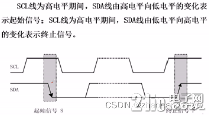

        起始信号的产生:IIC总线在空闲状态时(SCL和SDA由于被上拉都保持高电平),当SCL为高电平而SDA由高到低电平跳变,表示产生一个起始条件。此时总线进入忙状态。
        停止信号的产生:IIC总线在忙状态的时候(SCL为高电平,SDA为低电平),当SCL为高电平而SDA由低到高电平跳变,表示产生了一个停止条件。

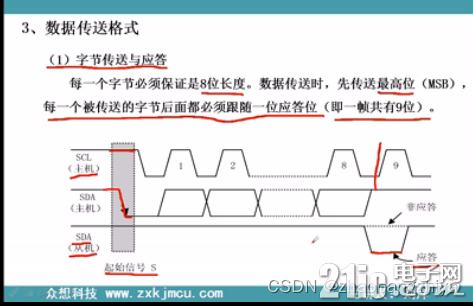

        应答信号的产生:每当发送数据IC器件(主机)传输完一个字节的数据之后,该器件会等待一定时间,等待接收方的应答信号。接收数据的IC器件(从机)会通过拉低SDA数据线给发送端发送一个应答信号,以提醒接收数据完成。若由于某种原因从机不对主机寻址信号做应答时,从机必须将SDA线拉高(非应答信号),之后由主机产生一个终止信号以结束总线数据传送。若从机对主机进行了应答,但在数据传输一段时间后无法继续接收更多的数据时,从机可通过对无法接受的第一个数据字节做非应答通知主机,主机则在之后发出终止信号来结束数据的传送。当主机接收数据时,他收到最后一个数据字节后,必须项从机发出一个结束传送的信号,这个信号是由主机对从机的非应答来实现的,在这之后,从机释放SDA线以允许主机产生终止信号。

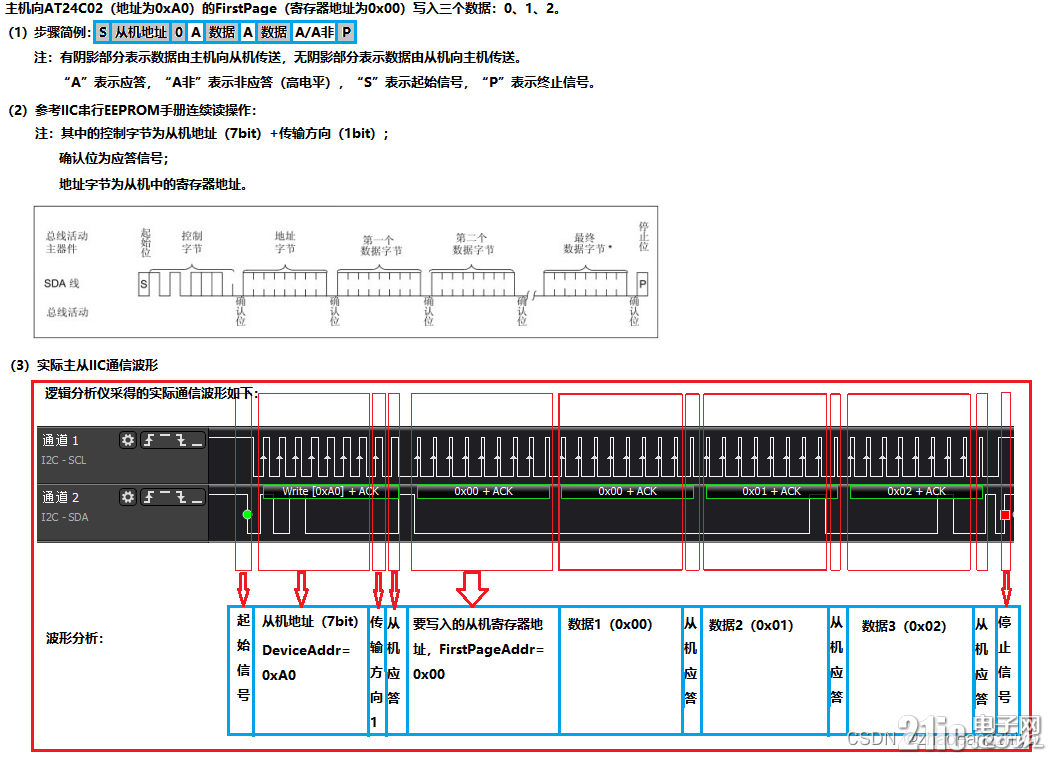

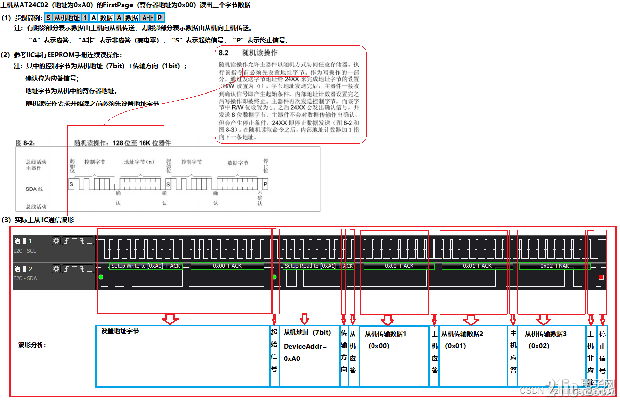

        上文提及总线上的每一个器件都有唯一的地址,而主机和从机之间的通信也是建立在总线寻址的基础上。即主机在传输数据之前须先指定要访问的从机的地址(大部分器件都是7位寻址——地址为7bit),再确定数据传输方向(1bit——为“0”表示主机向从机写数据,为“1”表示主机由从机读数据),最后才能进行数据传输。
主机向从机发送数据:
图5
主机从从机读数据:
图6

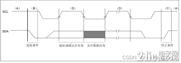

        IIC总线进行数据传送时,时钟信号为高电平期间,数据线上的数据必须保持稳定,只有在时钟线上的信号为低电平期间,数据线上的高电平或低电平状态才允许变化。
图7

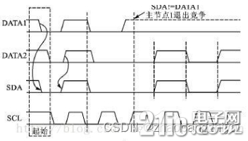

(3) 仲裁过程
图9
        DATA1和DATA2分别是主节点向总线所发送的数据信号;
        SDA为总线上所呈现的数据信号,SCL是总线上所呈现的时钟信号。
        当主节点1、2同时发送起始信号时,两个主节点都发送了高电平信号。这时总线上呈现的信号为高电平,两个主节点都检测到总线上的信号与自己发送的信号相同,继续发送数据。
        第2个时钟周期,2个主节点都发送低电平信号,在总线上呈现的信号为低电平,仍继续发送数据。
        在第3个时钟周期,主节点1发送高电平信号,而主节点2发送低电平信号。根据总线的线“与”的逻辑功能,总线上的信号为低电平,这时主节点1检测到总线上的数据和自己所发送的数据不一样,就断开数据的输出级,转为从机接收状态。
        这样主节点2就赢得了总线,而且数据没有丢失,即总线的数据与主节点2所发送的数据一样,而主节点1在转为从节点后继续接收数据,同样也没有丢掉SDA线上的数据。因此在仲裁过程中数据没有丢失。

  1.  进行数据传送时,在SCL为高电平期间,SDA线上电平必须保持稳定,只有SCL为低时,才允许SDA线上电平改变状态。并且每个字节传送时都是高位在前。
  2. 对于应答信号,ACK=0时为有效应答位,说明从机已经成功接收到该字节,若为1则说明接受不成功。
